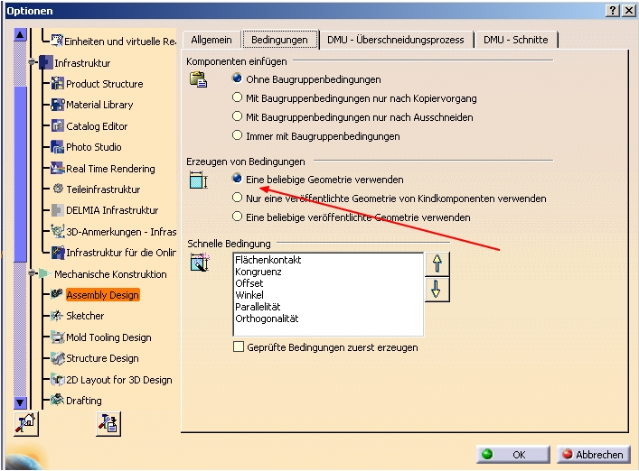

ich ärgere mich gerade damit rum, daß ich keine Bedingungen in einer Baugruppe machen kann.
Lt. Fehlermeldung ist es nur möglich, Bedingungen zwischen veröffentlichten Geometrieelementen zu erzeugen. Ich habe hier eine CAT_Lizenz, daß heißt eine MD1-Konfiguration mit einigen Zusatztools. Leider bietet CATIA in dieser Konfiguration keine Möglichkeit an, Geometrieelemente zu veröffentlichen. Lt. Optionen ist es nicht notwendig, veröffentlichte Geometrie zu verwenden.
Was nun?
System hier ist ein V5R17SP6, Lizenzkonfiguration CAT.
Viele Grüße aus Modena,
CEROG

Hallo CEROG,
ich wage es kaum zu posten, denn Du schreibst ja, dass die Optionen eingestellt sind...
Aber meines Wissens kann es nur daran liegen. Ansonsten warte ich auch gespannt auf Antworten.

Servus CEROG
Arbeitest du im Cache-Modus?
Zwischen cgr-Files kann meines Wissens nach keine Bedingungen setzen.

erstellt am: 27. Aug. 2007 13:44    Editieren oder löschen Sie diesen Beitrag!  <-- editieren / zitieren -->   Antwort mit Zitat in Fett Antwort mit kursivem Zitat    Unities abgeben: 1 Unity (wenig hilfreich, aber dennoch)2 Unities3 Unities4 Unities5 Unities6 Unities7 Unities8 Unities9 Unities10 Unities
Unter Tools - Options - Infrastructure - Part Infrastructure gibts auch noch mal einen knopf zum Einstellen. Schau da mal rein ....

erstmal vielen Dank für die Hilfe.
Leider bringt der Schalter unter Tools - Option - Infrastructure - Part-Infrastructure nichts. Egal, wie er gesetzt ist.
Hab ich hier nen Bug gefunden?

erstellt am: 27. Aug. 2007 14:51    Editieren oder löschen Sie diesen Beitrag!  <-- editieren / zitieren -->   Antwort mit Zitat in Fett Antwort mit kursivem Zitat    Unities abgeben: 1 Unity (wenig hilfreich, aber dennoch)2 Unities3 Unities4 Unities5 Unities6 Unities7 Unities8 Unities9 Unities10 Unities
Nach dem Setzen musst Du immer: CATIA ausmachen, CATIA anmachen.

erstellt am: 27. Aug. 2007 15:01    Editieren oder löschen Sie diesen Beitrag!  <-- editieren / zitieren -->   Antwort mit Zitat in Fett Antwort mit kursivem Zitat    Unities abgeben: 1 Unity (wenig hilfreich, aber dennoch)2 Unities3 Unities4 Unities5 Unities6 Unities7 Unities8 Unities9 Unities10 Unities
Die Option in der Teileinfrastruktur bezieht sich nur auf externe Verweise. Das heit meines erachtens keinen Einfluss auf die Assemblybedingungen. Ich habe dort immer die veröffentlichung aktiviert und kann trotzdem Bedingungen ohne machen. Ich nehme an, es ist ein Bug, wenn die Assemblyoptionen richtig gesetzt sind.

Hallo Catrin,
der Schalter war nur nie an...
