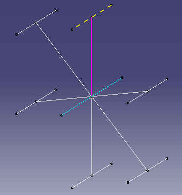

ich habe mir spielerrisch ein Skelett als Riesenrad aufgebaut (.h. Bild anhang). Nun muss ich die Gondel auf der Vertikalenachse platzieren. Da ich aber keinen Musterbefehl im Part gewählt habe (Im der Skelettgeometrie ist das nach meinem wissen nicht möglich! Oder liege ich da falsch?) Möchte ich mir Gondelplatzierung erleichtern im dem ich vielleicht doch den Befehl aus dem Assembly Muster wiederverwenden benutzen kann.
Für einen Tipp wäre ich Euch sehr dankbar.
Gruss Kai

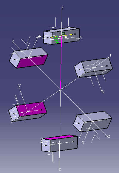

Hallo Zeche Carl,
das Kreismuster wird Dir u.U. nicht das gewünschte Ergebnis bringen: die Gondeln sind nicht Rotiert, sondern müssen alle nach unten hängen, damit keiner rausfällt!

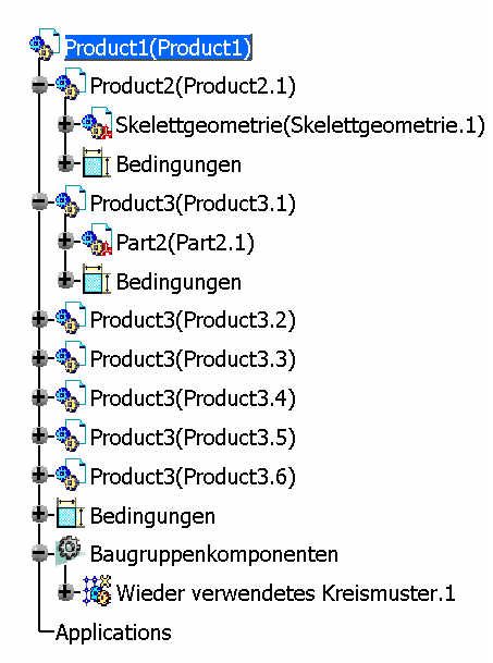

danke fuer Deine Antwort. Du hast recht damit komme ich nich zu meinem gewünschten Ziel (s.h. Bild Anhang + Strukturbaum)
Vielleicht koennte ich dieses Problem mit Power Copy loesen. Natuerlich ist darauf zu achten ob dieses Ergebnis fuer verschiedene Bereiche z.B. Autobilbranche usw. anerkannt wird.
Gruss Kai

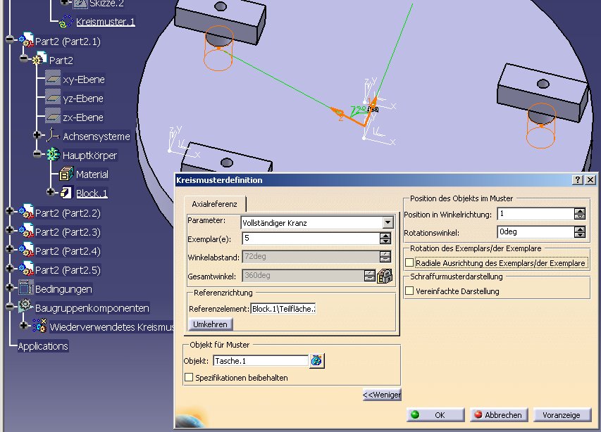

Hallo Kai,
wenn du dein Kreismuster erstellst: "Mehr -> radiale Ausrichtung des/der Komponenten" deaktivieren. Dann hängen auch deine Gondeln immer schön nach unten.
Jochen
