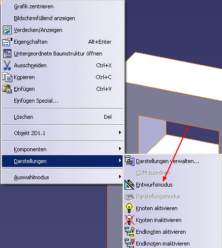

ich arbeite mit R14 und habe folgendes Problem.
Ich habe 2 parts, die aus Produkten erste llt worden. Eins davon wahrscheinlich mit einem V4- Modell im Hintergrund. Ich will diese beiden Baugruppen zusammenbauen und es gelingt mir einfach nicht eine Kongruenzbedingung anzubringen.
Gibt es vielleicht einen Trick 17, den mir einer verraten könnte?
Vielen Dank im Voraus!

Hallo katl126,
stelle sicher, dass Du im Entwurfsmodus bist.
gruß Mörchen

Die Teile sind doch schon fertig, will sie zusammenbauen. und das liebe CATIA kann mit dem einen Teil so gar nix anfangen. Ich kann da nix dran machen, also keinen Punkt reinlegen oder einen Kreis auf eine Fläche zeichnen....nix.

Hallo katl126,
vielleicht ist es ja doch der Entwurfsmodus...
Schau mal im Kontextmenü nach.
Ansonsten kannst Du ja vielleicht doch einen Screenshot von einem Detail machen, dass man nix erkennt...

Hallo katl126,
solltest du in der Baugruppe ein CATPart und ein V4-model haben, dann wirst du die beiden Teile niemals miteinander über Constraints positionieren können.Eine Möglichkeit wäre eine constraintfreie Positionierung, am besten möglich mit Translation/Rotation und Cumulative Snap im DMU-Navigator oder du migrierst das V4-model nach V5. Kopieren des Masters vom V4-Model und Paste AsResult in ein neues CATPart.
