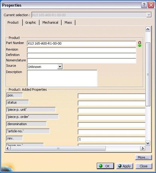

Hallo alle zusammen,
wie kriege ich das Gewicht unter Eingenschaften angezeigt. Ich möchte nachher das Gewicht in meiner Stückliste haben. Ich habe mir externe Eigenschaften erzeugt, die ich mit Formel erknüpfen kann. Aber womit? Wo kriege ich Werte fürs Gewicht?
Danke schön!

Hallo Power,
das Anzeigen der Masse ist relativ einfach.
Du musst den Butten "Trägheit Messen" selektieren und den zu messenden Körper selektieren. Es wir unter anderem die Masse angezeigt. Die Masse ist natürlich abhängig von dem verwendeten Material.

Hi Markus,
soweit bin ich auch schon gekommen. Und wie kriege das Ergebnis unter Eingenschaften angezeigt?

Markus hat es ja schon angedeutet. Ohne Zuweisung des Materials auf den Körper, Einzelteil oder Baugruppe bekommt man kein korrektes Ergebnis.

Nein nicht Eigenschaften sondern "Trägheit messen"!

Hallo Power,
bei mir wird automatisch die Masse in den Eigenschaften angezeigt, wenn ich ein Material zugeordnet habe. Ist Dein Modell im Hauptkörper?

Also, da drin muss ich das haben (sehe Bild). Danach will ich eine Stückliste erzeugen, und in der Stückliste muss das Gewicht zu sehen sein. D.h. ich brauch das niergendwo anders als unter Eingenschaften>Externe Eigenschaften.
