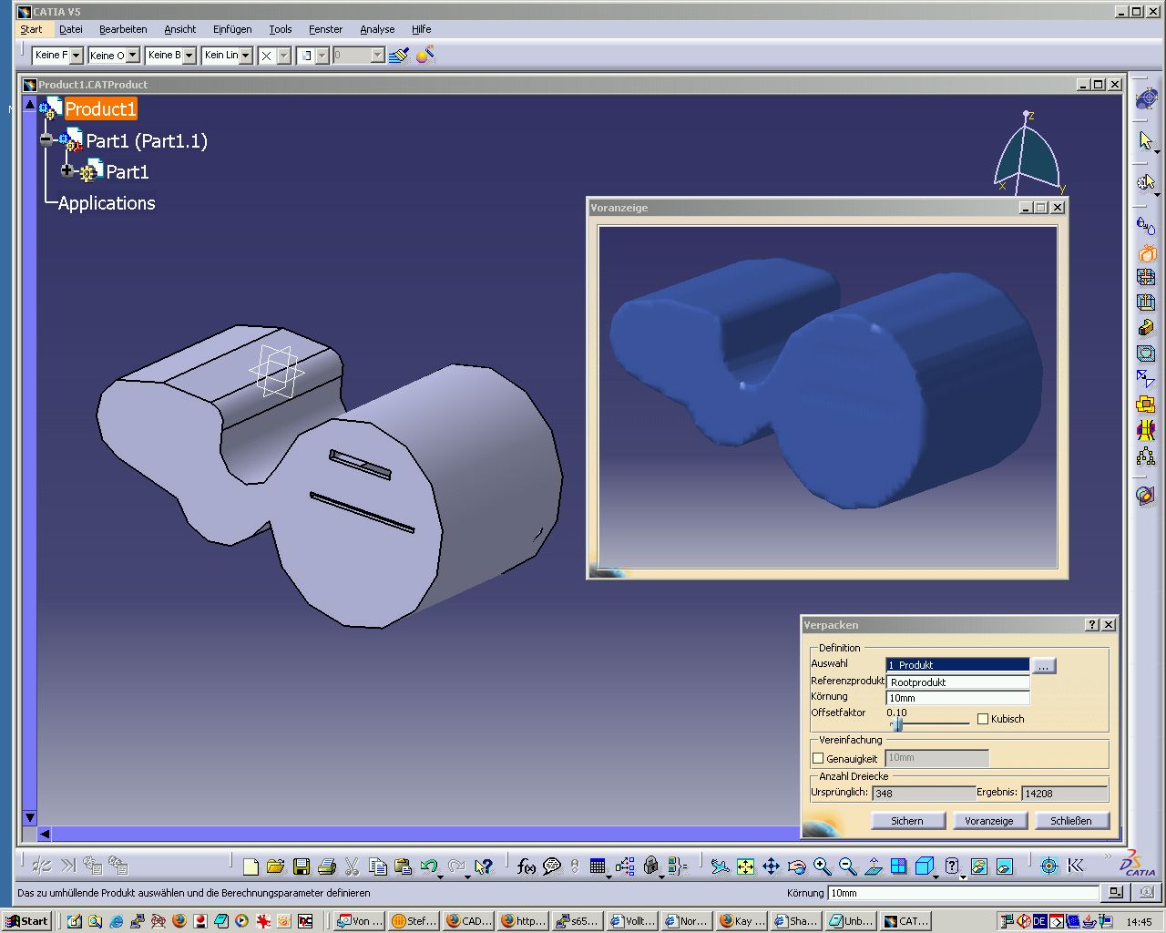

ich brauche eure Hilfe.
Für eine bestimmte VR-Präsentation werden nur die Außenansichten von unseren Geräten benötigt. Dazu werden aus den Catia-Dateien mit Deep Exploration vrml-Dateien gemacht, in den das ganze Innenleben (d.h alle Bauteile die von Außen nicht gesehen werden können) gelöscht ist. Klappt soweit gut.
Jetzt zum Problem: Nun sind die neben den Daten die für die Außenansicht des Gehäuses nötig sind auch noch die Daten für die Innenansicht vorhanden. Ich suche jetzt ein Tool das klärt ob das Dreieck von außen zu sehen ist und wenn nicht dieses gleich löscht. Ich will also nur noch die äußerste Hülle des Gerätes erhalten.
Vielen Dank für eure Antworten

Falls dein Gehäuse geschlossen ist, kannst du die Außenfläche komplett ableiten und dann die Fläche in eine vrml-Datei konvertieren.

Hallo Bernd,
vielen Dank für die Antwort. Leider weißen die Gehäuse Lüftungsschlitze und Aussparungen für Schalter usw. auf. Aus diesem Grund ist ein manuelles nachselektieren notwenig, was ich uns möglichst ersparen möchte.

also im DMU Optimizer gibs den Befehl Umhüllung generieren.
Hier wird nur die Aussenhülle generiert.

ja mir wurde schon von diesem Tool berichtet. Leider soll es total zerstörte Dateien hinterlassen (vom Dateiname bis hin zur Struktur). Mir geht es einfach darum, die Datenmenge soweit als möglich, automatisch zu  reduzieren und somit eine kleine und schnelle Datei zu erreichen.

Also wir leiten die Aussenflächen im GSD ab um dann abgespeckte Daten im VR zu haben. Ist halt ne Menge händische Arbeit.

Hi Daniel,
was du brauchst ist die DMU Optimizer Lizenz (falls noch nicht vorhanden).
Der Befehl der dich erlöst heißt "Umhüllung".
Anbei ein Screenshot von einem Bauteil welches Hohl ist und Lüftungsschlitze hat.
Zusätzlich die Voranzeige von "Umhüllung" Aus dem Dialog heraus kannst Du die Genauigkeit einstellen und gleich ein *.wrl speichern.
Stefan

Hallo Stefan,
mir wurde gesagt, dass der DMU Optimizer völlig zerhackte Dateien hinterlässt. Vom Dateiname bis hin zur Struktur der Datei. Ist das so? Hast du den ca. Preis parat?

Hi Daniel,
Preise habe ich leider keine.
Was heisst zerhackt?
Er macht aus CATParts oder CATProducts darstellerisch vereinfachte Modelle. Den Dateinamen wählst Du selbst, wenn Du das VRML abspeicherst.
Preise oder eine 30Tage Testlizenz solltest Du über euren Catia Business Partner bekommen.
Falls es was kleines ist, kann ichs dir zu Testzwecken konvertieren.
Wie gross wäre Deine Baugruppe als CGR-File?
Stefan
