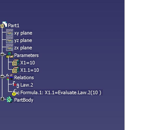

Vielen Dank für Deinen Hilfe. Aber irgendwie bekomme ich die richtige Syntax nicht hin. Leider kann ich die Datei in dem Link zu dem anderen Beitrag nicht öffnen. Ich arbeite noch mit Release 16 vielleicht wurden Sie in R17 erstellt?
Zur Erklärung habe ich mal einen Screenshot vom Strukturbaum gemacht
Martin

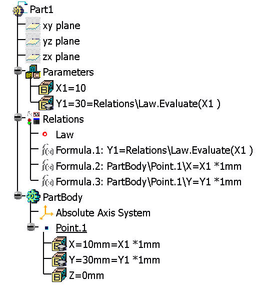

Jetzt habe ich die richtige Syntax gefunden. (Siehe Anhang)
Nochmals vielen Dank für den Hinweis!!
