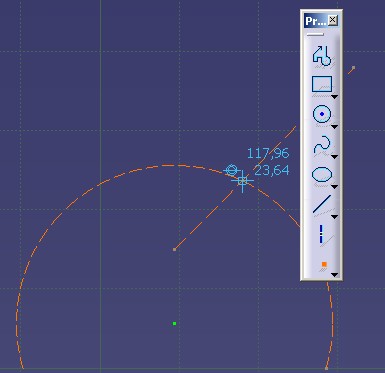

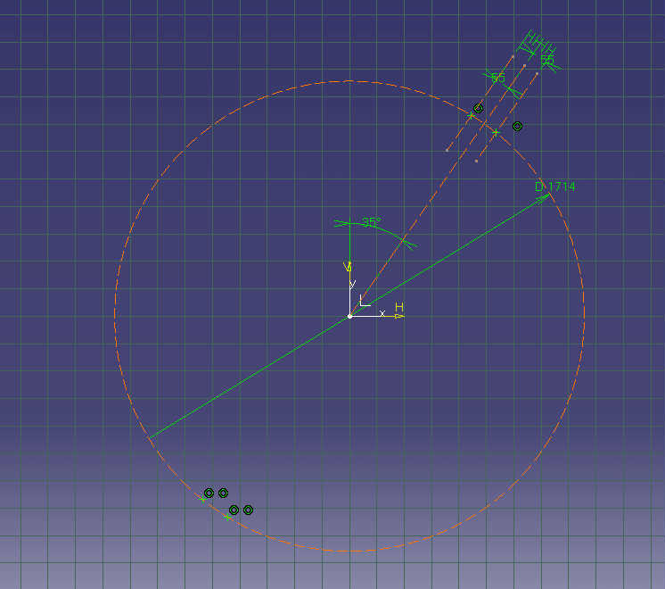

Hallo beisammen,
ich erstelle ein Pattern für Bohrungen. Dabei ist mir aufgefallen, dass beim Erstellen von Schnittpunkten zwischen einer Linie und eines Kreises immer zwei Schnittpunkte erstellt werden(siehe Screenshot), obwohl die Gerade den Kreis nur an einer Stelle schneidet. Kann man dieses Verhalten im Sketcher unterdrücken, da ich immer die gegenüberliegende Seite löschen muss? Danke für die Hilfe!

Hallo Boba Fett,
man kann die Schnittpunkte auch ohne den Befehl "Schnittpunkt" erzeugen. Hier sieht CATIA die Linie eben als unendliche Gerade an, die dann 2 Schnittpunkte produziert.
Mit dem normalen Punktbefehl kann man durch geschicktes Manövrieren mit der Maus die Kongruenz des Punktes mit Linie und Kreis aufeinmal fangen. Geht viel schneller...
