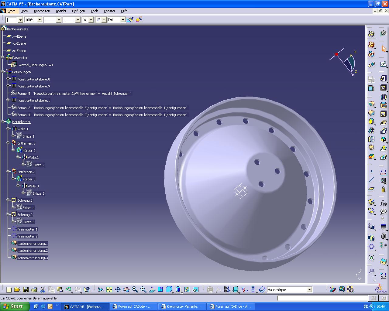

Hallo Leute,
ich bin neu hier im Forum. Hab vor 2 Wochen neu als Konstrukteur angefangen und werde demnächst auf V5 geschult. Im Moment befinde ich mich im Selbststudium mit Catia.
Jetzt zu meiner Frage:
Ich habe einen Volumenkörper erstellt auf diesem befindet sich ein Kreismuster mit 3 Bohrungen.
Außerdem gibt es zu diesem Körper eine Konstruktionstabelle mit 2 zusätzlichen Varianten (andere Maßangaben).

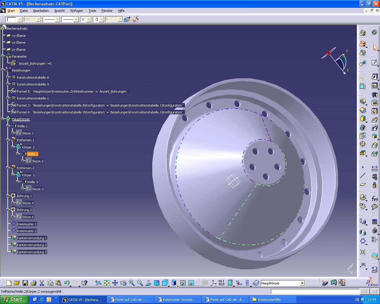

Nun möchte ich mit Hilfe der Konstruktionstabelle erreichen, dass bei Auswahl der größten Körpervariante die Anzahl der Bohrungen im Kreismuster von 3 auf 5 geändert wird.
Kann mir von euch jemand nen Tip geben wie ich die Excel-Tabelle dazu anpassen muss?
Für eure Antworten danke ich schon im voraus.
Ich sitz da jetzt schon einige Stunden dran und bekomm nur Fehlermeldungen.
mfg Manu

Hallo Maxman81,
guck dir mal das angehängte CATPart mit dazugehöriger Excel-Tabelle an. Du musst zunächst einen neuen Parameter mit dem Typ Real anlegen. Der Anzahlwert von dem Kreismuster muss mit dem eben erzeugten Parameter verknüpft werden. Die Designtable würde ich dann neu erzeugen. Wichtig ist noch, dass du den Typ des Kreismusters änderst (siehe CATPart).
Ich hoffe, ich konnte helfen
Ps.: Heißt du zufälligerweise Manu und kommst ausm Raum Stuttgart?
MfG Martin

hallo maxman und willkommen im forum.
Nur kann ich Dir auf Anhieb nicht direkt weiterhelfen, da ich dazu die Konstruktion und die Tabelle sehen müsste.
Nur Prinzipiell: Du brauchst in deiner excel-tabelle eine Spalte (oder Zeile) mit geeigneter Überschrift und Variablenwerten, die du dann entweder einem selbst erstellten, oder einem bereits vorhandenen Catia-Parameter zuordnest ( Tabelle aus Catia raus bearbeiten und dann irgendein Reiter führt dich dann zu den Zuordnungen, hab Catia aber gerade nicht zur Hand)

Wollt nur noch bescheid geben.
Es hat geklappt. Vielen Dank für die Tipps.

Hallo Manu,
die Konstruktionstabellen 8 und 9 müsstest du unter Beziehungen ohne Probleme löschen können, weil die meiner Meinung nach gar net gebraucht werden.
