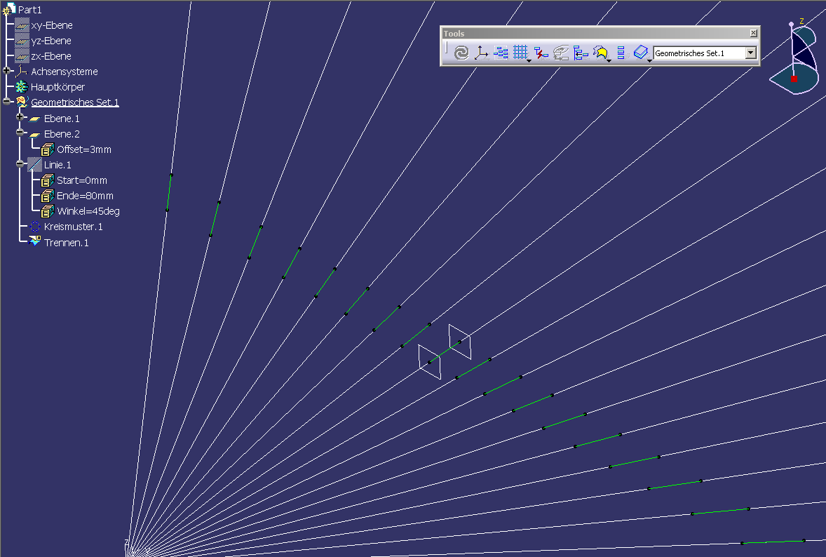

Wie kann eine Skala erzeugt werden,
welche auf einer ebenen Fläche eine Skala in Winkelgraden zeigt? Teilung jeweils 1°.
Die Abstände der einzelnen Linien werden demzufolge unterschiedlich lang. Tan des winkels x radius des jeweiligen Teilungsstriches.
Hoffe habe mich veständlich ausgedrückt.
bgrittmann
Beiträge: 12206
CATIA V5R19
erstellt am: 07. Aug. 2007 20:42    Editieren oder löschen Sie diesen Beitrag!  <-- editieren / zitieren -->   Antwort mit Zitat in Fett Antwort mit kursivem Zitat    Unities abgeben: 1 Unity (wenig hilfreich, aber dennoch)2 Unities3 Unities4 Unities5 Unities6 Unities7 Unities8 Unities9 Unities10 Unities Nur für husu 10 Unities + Antwort hilfreich
Ich bin mir nicht ganz sicher, ob ich es richtig verstanden hab.
Hier mein Ansatz:
- Linie erzeugen
- Kreismuster erstellen
- Element des Kreismusters trennen (siehe Bild)
Somit erhält man eine Skala (die von dir gesuchte?) ohne rechnen zu müssen.

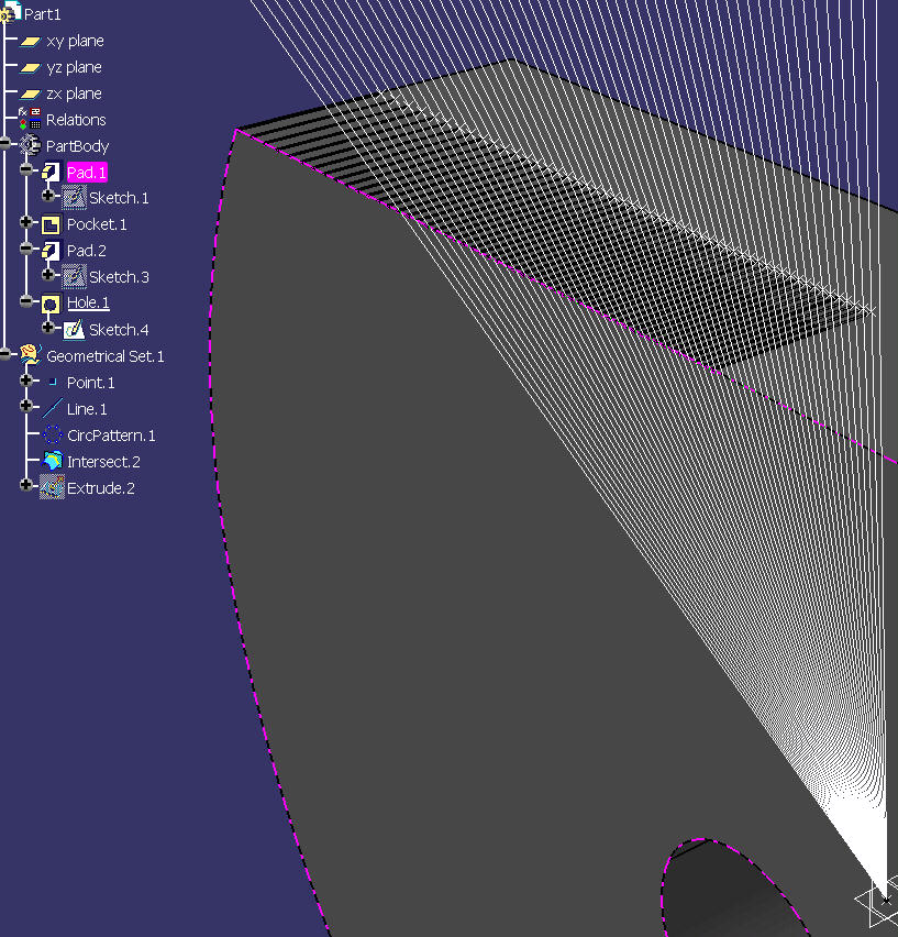

Hallo bgrittmann
dein Vorschlag hat mich auf die richtige Spuhr gebracht!
Hab im Generativ Shape Design, eine Linie mit infinite Endpoint erzeugt. Danach mit Kreismusterung mehrere im Winkel von 1°.
danach hab ich von der Kreismusterung eine Verschneidung auf die Fläche gemacht und die erhaltenen Punkte Extrudiert. Die entstandenen Linen hab ich direkt als Tasche mit dicke genutzt.
Vielen Dank!
