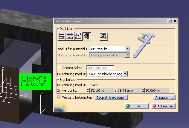

Hallo Zusammen,
ich habe eine Baugruppe die aus zwei Parts besteht von der ich den Schwerpunkt benötige.
wie komme ich an den richtigen Schwerpunkt? (Bauteile bestehen aus verschiedenen Werkstoffen)
LG Peggy

Hallo Peggy,
das geht mit Messen und Geometrie erzeugen. Dafür als Auswahl das Produkt angeben, unter Anpassen den Schwerpunkt auswählen.
Mörchen

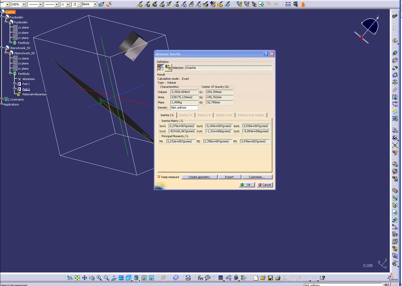

Hallo Peggy,
du kannst das ganze au über measure inertia machen (siehe Bild)
MfG Martin

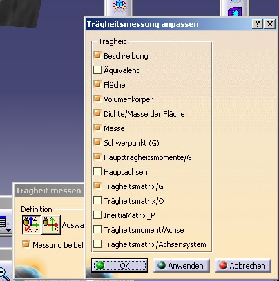

Danke erstmal für eure hilfe, aber leider funktioniert das nicht ganz so!
Bei Measure Inertia, habe ich leider nur Inertia/Axis zur auswahl.
LG Peggy

Hallo Peggy,
hast Du schon versucht, die Messung anzupassen? Es sollte mit Inertia gehen und auch mit der einfachen Messung.

Danke,
jetzt hat es geklappt!
LG Peggy
