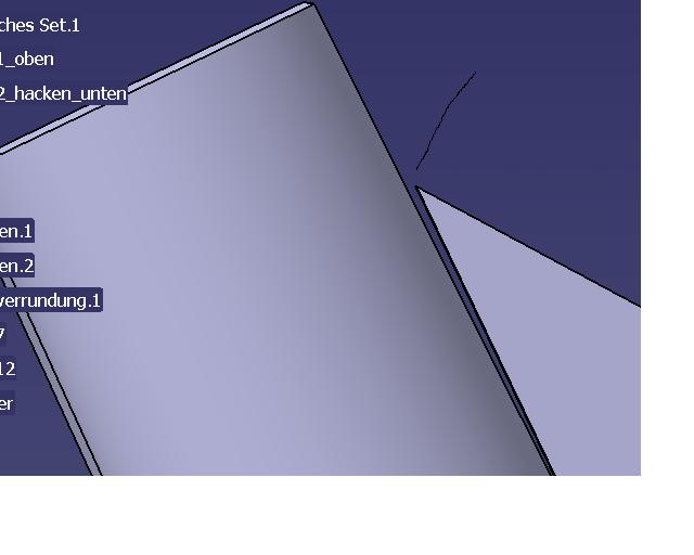

Hallo Leidensgenossen,
ich habe mal wieder ein, hoffentlich, Anfängerproblem.
Mit grosser Mühe habe ich einen Körper erstellt.
Prima, jetzt nur noch, Ausformschrägen dran und verrunden.
Doch siehe da , es entsteht ein Spalt (Siehe Bild).
Bin ich zu B... oder habe ich was vergessen?
Bin über jeden Tipp dankbar!

Hast du vielleicht mit verschiedenen Körpern gearbeitet und diese nicht über boolsche Operationen miteinander kombiniert?

Servus,
Original erstellt von bgrittmann:
oder den Draft nicht nach dem Add bzw. Assemble erstellt sondern vorher (falsche Position im Baum)?

aber ohne den genauen Aufbau zu kennen,
bleiben wohl die meisten Antworten ein heiteres Raten...
denn aus dem Bild lässt sich nichts erschliessen (für mich)

da rate ich mal mit.
Draft am Zylinder, der wird kleiner.
1. Wie schon gesagt, 2 Körper nicht über boolsche Op verbunden, Spalt.
2. alles in einem Körper, Draftfeature vor Dreieck, Spalt.
Da gibt es bestimmt noch zig Möglichkeiten.

erst mal danke für die Antworten.
Ich habe gerade, keinen Zugriff auf meine "Catia"
Werde mich melden, wenn dem wieder so ist.
So,
habe wieder zugriff. Nachdem ich alle Körper, in einem Körper, mit
boolsche Operationen miteinander kombiniert habe, hat es geklappt.
bgrittmann hat da richtig gelegen.
Jetzt mache ich mich mal an das Ändern, und an die Radien!.
Mal sehen was mir da noch alles passiert
Üs an alle sind unterwegs.
