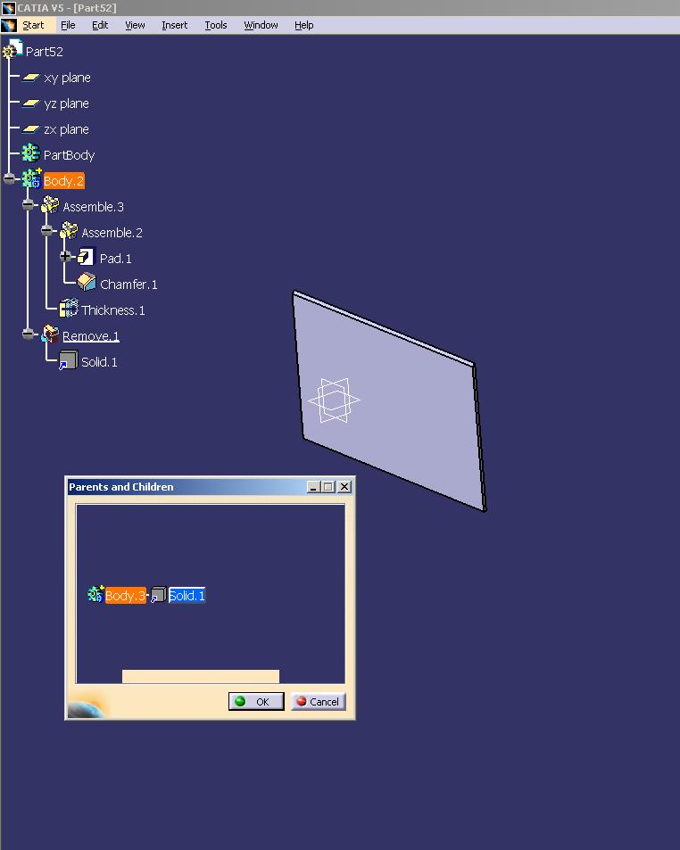

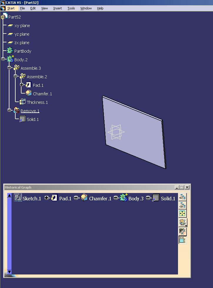

erstellt am: 30. Jul. 2007 16:43    Editieren oder löschen Sie diesen Beitrag!  <-- editieren / zitieren -->   Antwort mit Zitat in Fett Antwort mit kursivem Zitat    Unities abgeben: 1 Unity (wenig hilfreich, aber dennoch)2 Unities3 Unities4 Unities5 Unities6 Unities7 Unities8 Unities9 Unities10 Unities
So, ich hab mal bilder gemacht.
Auf dem einen kann man sehen, dass Parents/Children ne Sackgasse ist. Der zeigt zwar den richtigen Vater an, aber bei R17 gibts den ja wohl nicht mehr im Baum.
Das er bei Center Graph auf das ganz obere Body springt hilft mir gar nichts. (das echte solid hat nen paar mehr körper...)
Beim Historical Graph zeigt er mir den körper und die vorangegangenen Funktionen an, da kann ich mit Center Graph hingehen.

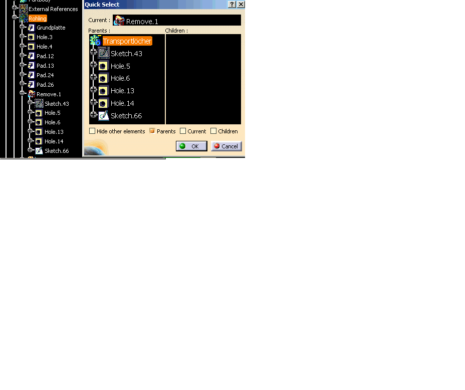

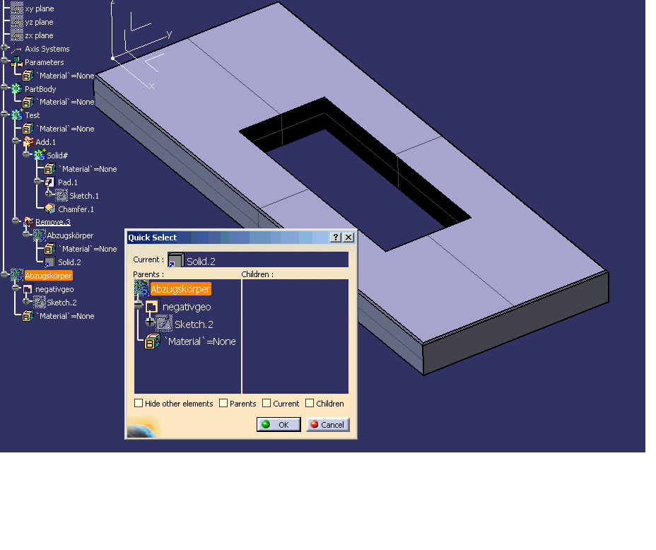

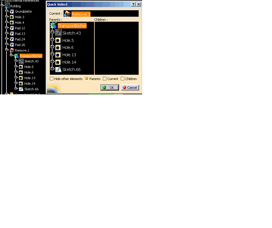

Du kannst auch das Quickselect aus dem Generative Shape Design missbrauchen.
Quickselect anklicken, dein Solid.1 anwählen und links unter Parents den Body doppelklicken um ihn aufzuklappen.

erstellt am: 31. Jul. 2007 10:13    Editieren oder löschen Sie diesen Beitrag!  <-- editieren / zitieren -->   Antwort mit Zitat in Fett Antwort mit kursivem Zitat    Unities abgeben: 1 Unity (wenig hilfreich, aber dennoch)2 Unities3 Unities4 Unities5 Unities6 Unities7 Unities8 Unities9 Unities10 Unities
Nö, nicht in R17, auch mit Quickselekt gibts kein gescheites ergebnis. Zumindest nicht bei mir, vielleicht ne Einstellungssache?
Der Historical Graph ist das einzige was bei mir das gewünsche ergebnis bringt, alle anderen bringen mich zum Haupt-Body.

Das sieht wirklich seltsam aus in deinem Strukturbaum. Was passiert denn, wenn du das "Assemble.2" löscht? Normalerweise legt CATIA dann ja unten im Strukturbaum den Body ab. Der bei dir fehlt.

jetzt hätte ich da doch mal ne Frage. Im Historical Graph wird der Body.3 angezeigt. Den gibts da aber nirgends. Kann es sein das aus dem Body.3 das Assemble.2 geworden ist? Das hab ich so noch nie gesehen  ! Du schreibst ja das es im gleichen Teil kopiert wurde.
Wenn ich mir den Baum so anschaue macht das ganze keinen Sinn... Seit wann kann man denn ein Solid ohne Body abziehen?

erstellt am: 01. Aug. 2007 16:53    Editieren oder löschen Sie diesen Beitrag!  <-- editieren / zitieren -->   Antwort mit Zitat in Fett Antwort mit kursivem Zitat    Unities abgeben: 1 Unity (wenig hilfreich, aber dennoch)2 Unities3 Unities4 Unities5 Unities6 Unities7 Unities8 Unities9 Unities10 Unities
Aus Body.3 ist in der Tat Assamble.2 geworden, der Body wird nicht mehr als zwischenschritt dargestellt.
Das ist in R17 so. Ne Ziemliche Katastrophe damit zu arbeiten
Wenn ich assamble.2 lösche habe ich Body.3 wieder alleine im Baum, sozusagen wie früher.
Ich suche immernoch nach ner Option, das die Bodys wieder im Baum auftauchen, hab aber noch nichts gefunden.

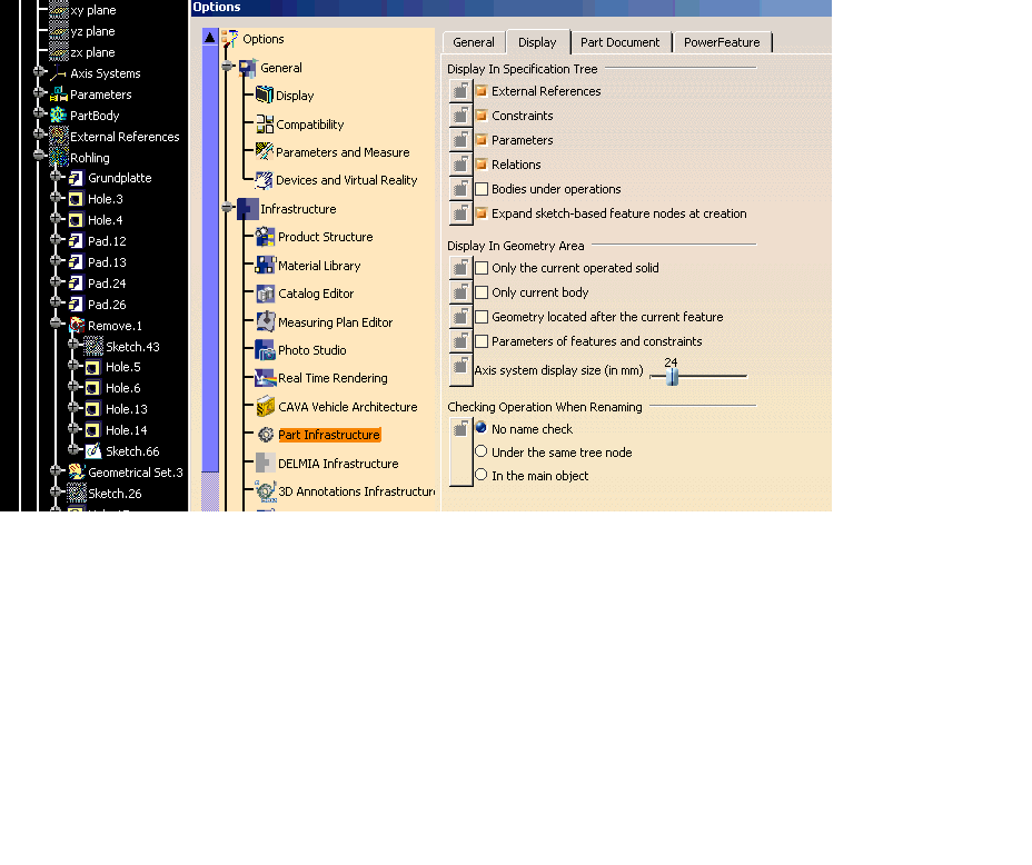

das is auch ne Option, die gabs schon in R14, vorher weiß ich nicht.
Ich hab hier grad kein CATIA aber das ist irgendwo in
Mechanische Konstruktion - Part Design - .... - Häkchen bei "Körper in Bearbeitung"
Ich schau morgen mal genau nach.

jup,
auch mit R16 bekommt man eine geboolte-bodylose Darstellung im Baum hin,
sofern unter Tools / option eingestellt ;-)
...Ich denke mal einfach den Haken setzen und der Baum sieht wieder gewohnt aus,
obwohl... es ist ja V5  ;-) *verkneift sich ein  *

erstellt am: 02. Aug. 2007 09:34    Editieren oder löschen Sie diesen Beitrag!  <-- editieren / zitieren -->   Antwort mit Zitat in Fett Antwort mit kursivem Zitat    Unities abgeben: 1 Unity (wenig hilfreich, aber dennoch)2 Unities3 Unities4 Unities5 Unities6 Unities7 Unities8 Unities9 Unities10 Unities
Das isses!!! Danke! Ich kann endlich wieder arbeiten!
