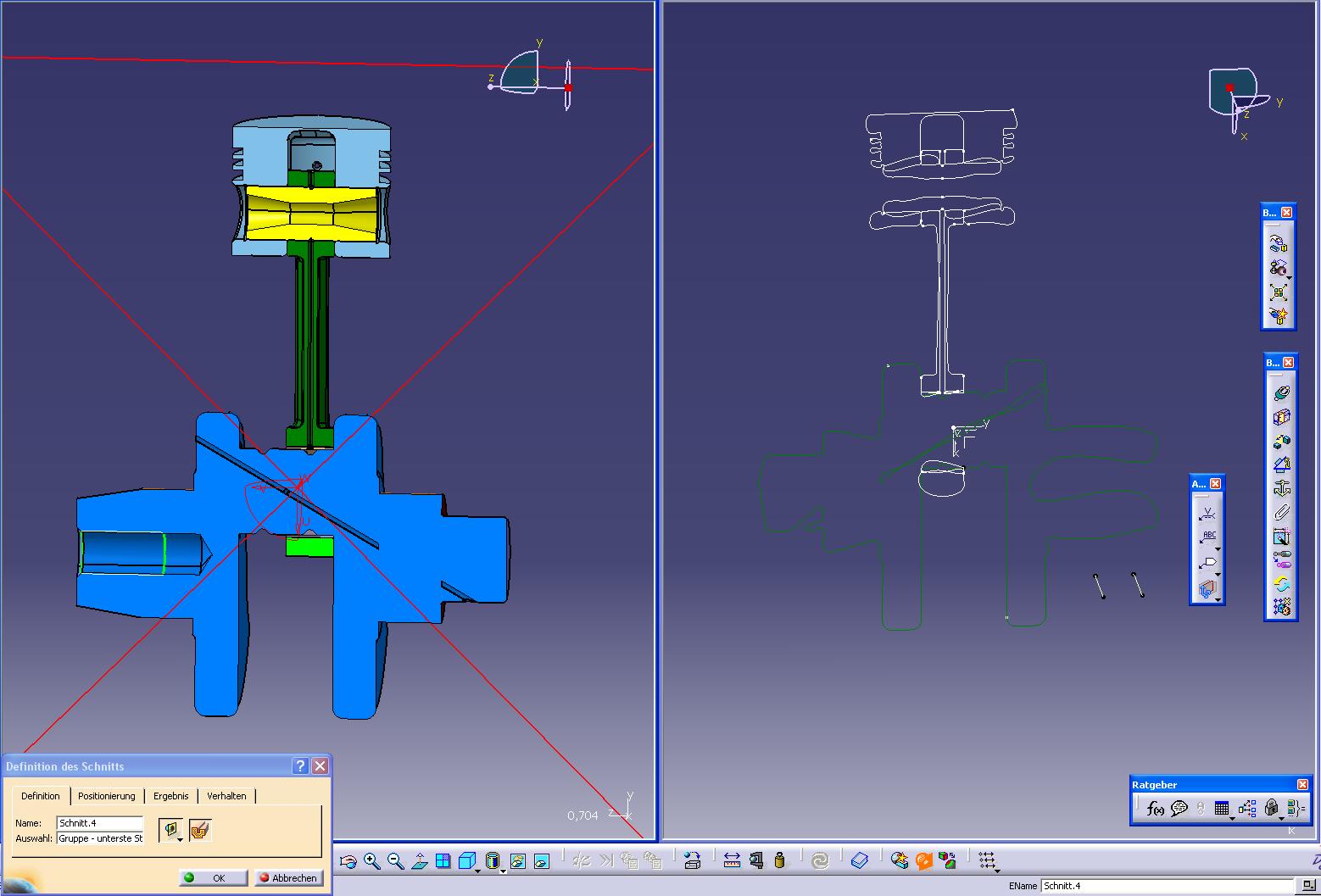

Hallo Gemeinschaft!
Ich habe von einer Assembly einen Schnitt gemacht und wollte ich as als Ergebnis ausschreiben. Das, was ich bekommen habe sieht man auf der rechten Seite des Fotos. Warum ist so was entstanden? Waran das liegt?
Grüß
Ad

Hallo Ad,
hierzu habe ich zwei Vermutungen:
1. Du hast die Schnittebene bei der Erzeung nicht richtig positioniert, d.h. deine Schnittebene liegt im Assembly nicht so, wie du sie gerne hättest.
2. Die 3d-Accuracy hat einen zu hohen SAG-Wert (Tools/Options/General/Display/Perfomances). Hierzu ist noch anzumerken, wenn du im Schnittfenster Abstandsmeßungen durchführst, ist das Ergebnis nur so genau, wie du deinen o.g. SAG-Wert eingestellt hast. Also Vorsicht mit der Interpretation der Meßergebnisse.

Hi XChriss!!!
Keiner Deiner Tipps hat Erfolg gebracht. Ich hab zwar die Lösung gefunden, aber kann ich es mir nicht erklären, warum es so ist?
Das Problem lag an Optionen, unter Options/Digital Mockup/DMU Sectioning die Option Allow measures on section created with a simple plane muss angehackt sein.
Die 3D Accuracy beeinflusst  zwar das Ergebnis aber nicht in solchen Massen, wie es bei mir aussah.
Trotzdem vielen Dank für Deine Antwort.
Ad
