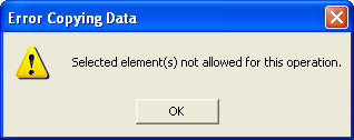

ich habe ein Produkt erstellt, in dem sich eine Komponente befindet. In dieser Komponente befindet sich ein neues leeres Part (Part1) und ein Part mit einem einfachen Solid (Part2). Nun habe ich eine Fläche des Solids im Environment veröffentlicht (siehe Anhang). Die Fläche möchte ich mit "copy/paste special as result with link" in mein Part1 kopieren. Sobald "copy" anwähle erhalte ich immer eine Fehlermeldung (siehe Anhang), dabei ist es egal welches Part oder welche Baugruppe aktiv (blau) ist.

... hier die Fehlermeldung

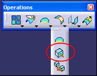

Hallo Dede,
das liegt daran, dass du keine echte Fläche zum publizieren erzeugt hast. Die Fläche vom solid geht nicht zu kopieren. Du musst wenn dann zuerst die solid-Fläche extrahieren und die dann publizieren und kopieren. Die Funktion Extract befindet sich im Generative Shape Design (siehe Bild). Ich hoffe, es hilft dir.
MfG Martin
