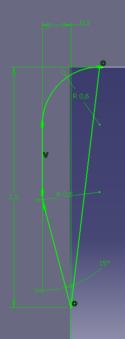

Mein Problem denke ich, sieht man auf dem Bild. Nach der Freistich Erstellung habe ich immer noch einen Absatz. Die einzelnen Wellenabsätze habe ich vorher als Welle modelliert, ich wollte den Freistich gern als eigenes Feature im Strukturbaum haben deshalb wollte ich gern eine eigene Nut dafür, was aber nicht geht.
Natürlich könnte ich vorher einen Radius setzen den ich dann wieder abziehe aber ich denke das ist nicht der günstigste Weg. Wie macht man so was in der Industrie das, dass Teil parametrisch stabil bleibt?
P.S. Wenn jemand nen Tipp hat wäre es toll Ohne GSD den die Welle sollte ein Beispielteil für Leute werden die noch nicht mit GSD gearbeitet haben.
DANKE der Rex

Hallo Caipirex,
Ich kann auf deinem Bild leider nicht erkennen, wo da ein Absatz bleibt, der nicht bleiben soll.
Sollte es ein Absatz am Auslauf der Schräge sein, so ist das Problem einfach zu lösen: mach die Schräge einfach etwas länger als notwendig.

Das Problem ist die Lücke zwischen deiner Skizze und dem Profil der Welle (im Bereich der Rundung).
Du musst wohl die Lücke zunächst "füllen" (zB. mit einer Fase). Und erst danach deine Nut erstellen.
PS: Verwende doch einfach einen Freistich Form F, da hast du diese Problem nicht
