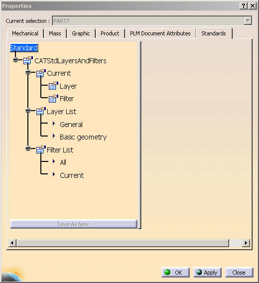

das Gleiche passiert bei mir. Das ist auch kmin Makro, welches läuft, sondern in dem Part vordefiniert. Und zwar steht das in den Standards des Parts.
Rechte Maustaste auf das Part > Eigenschaften > ...mehr...(ist unten rechts auf der Profilkarte) > Standards > (z.B. CATStdMechanicalDesign > Line > Line> Color=Green) etc.

...ist ja eine eigentlich eine gute Sache. Ich habe mir jetzt auch mal die Datei CATStdMechanicalDesign.xml geschnappt, die für solche Einstellungen herangezogen wird und habe mal bisschen die Farbeinstellungen verändert. Klappt fast gut ....was mich noch "stört" ist, dass ich einem Circle/ Kreis keine andere Farbe zuweisen kann als einer Linie. Im gestarteten Catia erscheint zwar unter den Standarts die Liste für einen Circle/ Kreis und auch die vorgewählte Farbe, aber beim Erzeugen ist es immer die selbe Farbe wie bei einer Linie.
Ich denke, es hat etwas mit dem Namen oder so zu tun. Kann mir da jemand weiter helfen?

Hallo Rick,
das ist es!!!  (10 Points!!!)
Vielen Dank! Allerdings habe ich das Handling der Datei CATStdMechanicalDesign.xml noch nicht ganz durchschaut!
Die Datei wird in ein neues CATPart eingefroren und ich kann mir die Einstellungen ansehen und nicht ändern, richtig? Ok, soweit habe ich es durchschaut! Wenn ich aber ein neues CatPart in einer Umgebung erzeuge und dann unter Eigenschaften/Mehr/Standards schaue, sehe ich nur CATStdLayersAndFilters (siehe Bild) und keine CATStdMechanicalDesign!
Wie kommt das? Muss unter Tools/Optionen erst noch festgeschrieben werden, das die Datei mit eingefroren werden soll?

dafür musst du ein eigenes XML-File generieren und das im System verstricken.(Im best. Ordner ablegen und den FileType innerhalb der Dateien definieren etc) Hierfür ist aber eine spezielle Schulung notwendig, da man das mal nicht eben so macht. Du kannst aber auch das leere Part als Vorlage verwenden. Dies machst du in dem du es öffnest und über speichern unter einen neuen Namen vergibst.
