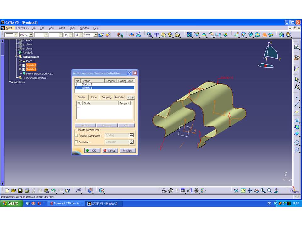

Hallo Beile,
Die andere Möglichkeit wäre, den Loft im GSD zu machen. Bei Flächen ist ein offenes Profil zulässig. Danach im Part mit Aufmaßfläche aufdicken.

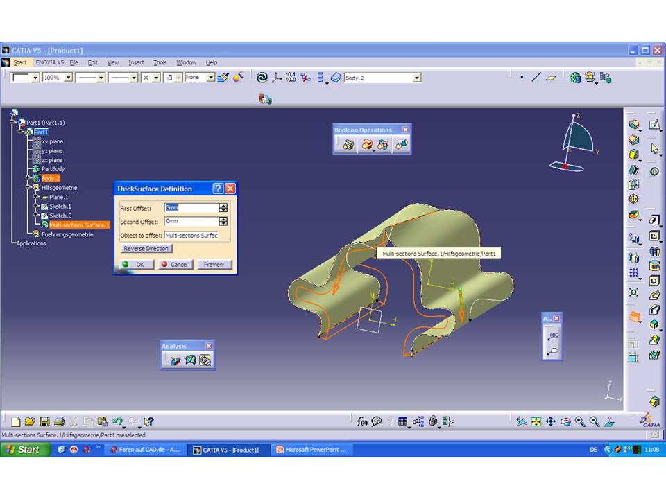

denyo_1
Manager
Beiträge: 2506
Registriert: 10.08.2005
erstellt am: 02. Jul. 2007 11:10    Editieren oder löschen Sie diesen Beitrag!  <-- editieren / zitieren -->   Antwort mit Zitat in Fett Antwort mit kursivem Zitat    Unities abgeben: 1 Unity (wenig hilfreich, aber dennoch)2 Unities3 Unities4 Unities5 Unities6 Unities7 Unities8 Unities9 Unities10 Unities Nur für Beile 10 Unities + Antwort hilfreich

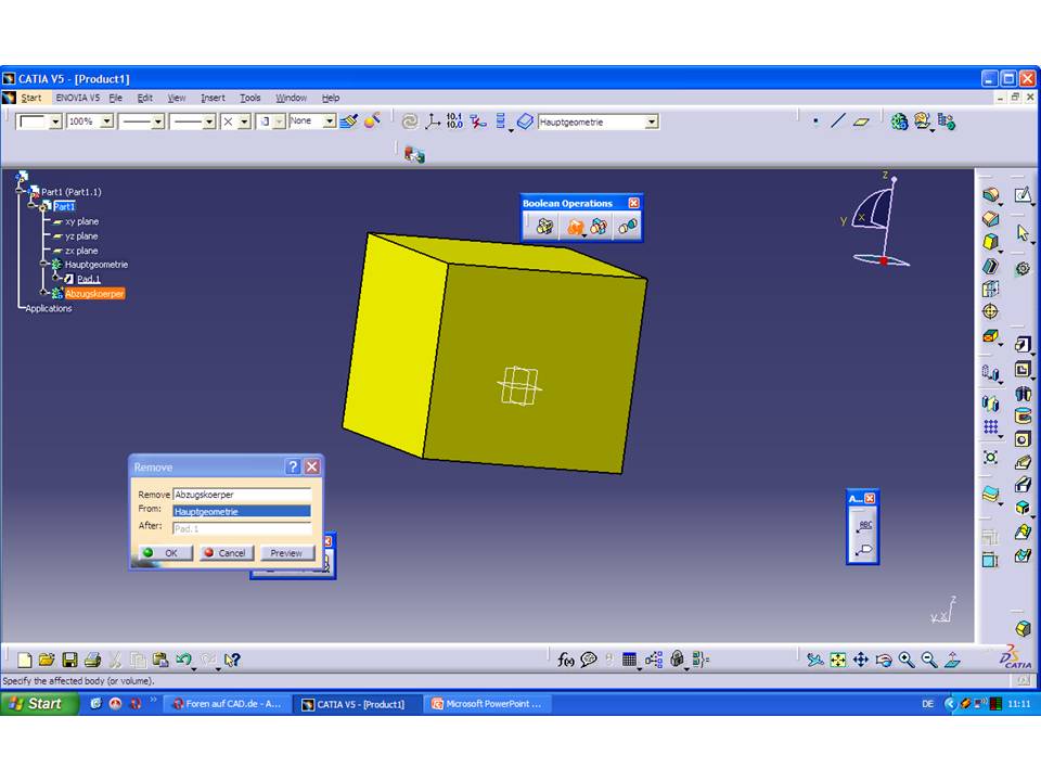

Hallo Beile,
also ich würde die ganze Aktion mit der GSD-lizenz verwicklichen (Generativ Shape Design)! Da du im Part-Design nur mt geschlossenen Sketchen arbeiten kannst eigent sich die GSD (dort wird in der regel mit offenen Konturen, Sketchen etc gearbeitet) Anschließend kannst du deiner Kontur (die im GSD erzeugt worden sit) im Part Design wieder einen Materialdicke zuweißen und gegebenenfalls mit Hilfe einer Booleschen-Operation von deinem Hauptkörper abziehen!
siehe die Bilder
ich hoffe ich konnte dir weiterhelfen

denyo_1
Manager
Beiträge: 2506
erstellt am: 02. Jul. 2007 13:25    Editieren oder löschen Sie diesen Beitrag!  <-- editieren / zitieren -->   Antwort mit Zitat in Fett Antwort mit kursivem Zitat    Unities abgeben: 1 Unity (wenig hilfreich, aber dennoch)2 Unities3 Unities4 Unities5 Unities6 Unities7 Unities8 Unities9 Unities10 Unities Nur für Beile 10 Unities + Antwort hilfreich
OK ich hab dich glaub ich! Du machst 5 Planes alle im Abstand von 20 mm! Auf jeder Plane zeichnest du dein gewünschtes Profil! wenn du das hast machst du wie oben (mit zwei Sketchen) eine Multi-Section Surface mit 6 Profilen! Du klickst einfach ein sketch nach dem anderen an bis alle im Multi-Section Surface fenster stehen! und schon hast du dein Profil!
