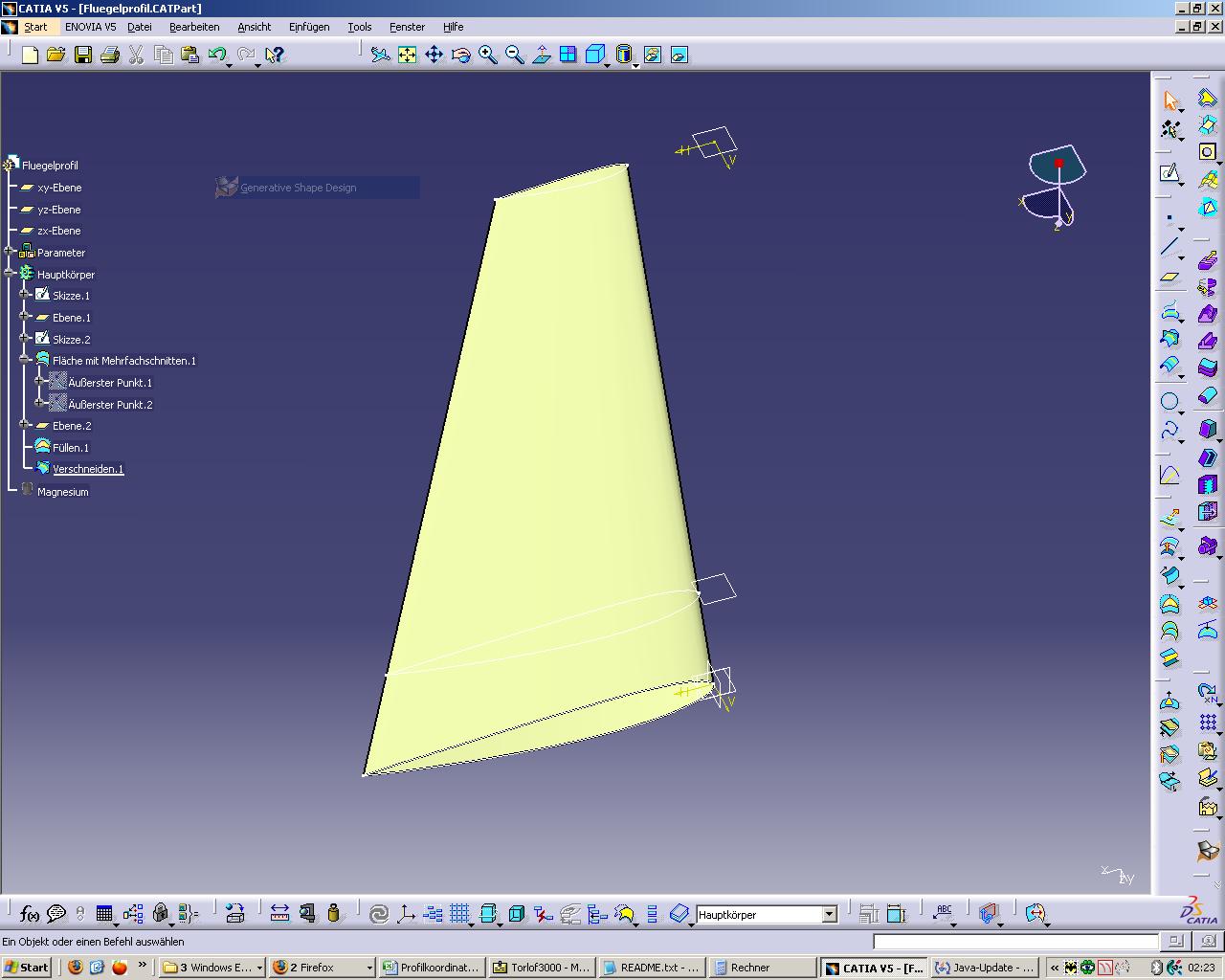

So, bin ein Schritt weiter, steh jetzt aber vor dem eigentlichen Problem.
Hab die Fläche im Bereich "Generativ Shape Design" mit der Funktion "Fläche mit Mehrfachschnitten" gemacht.
Das passt jetzt für mich soweit auch.
Nun will ich aber das Teil was ihr im Bild eingerahmt in dem Kasten seht, weg haben. Der Kasten muss beliebig groß sein, da ich den Flügel belieb kürzen können muss für verschiedene 3D Bilder.
Mit einer Boolschen Funktion gehts wohl nicht, da es sich beim Flügel ja um keinen Körper handelt, oder?
Ist es trotzdem irgendwie möglich? Hab mit Flächen halt null Erfahrung.
Gruß Stefan

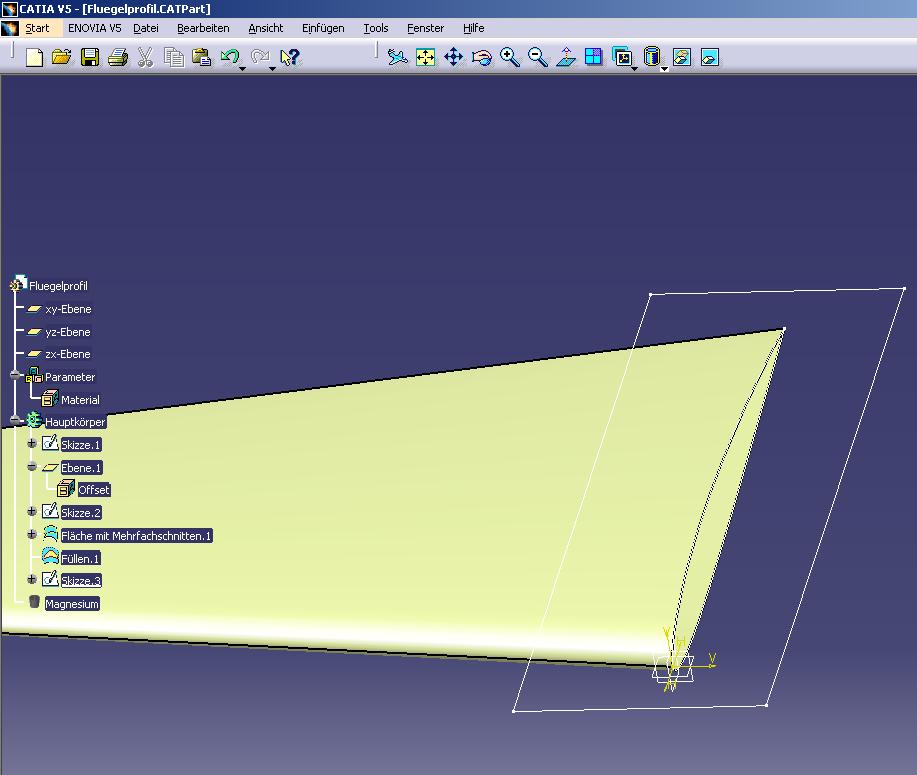

erstellt am: 30. Jun. 2007 02:28    Editieren oder löschen Sie diesen Beitrag!  <-- editieren / zitieren -->   Antwort mit Zitat in Fett Antwort mit kursivem Zitat    Unities abgeben: 1 Unity (wenig hilfreich, aber dennoch)2 Unities3 Unities4 Unities5 Unities6 Unities7 Unities8 Unities9 Unities10 Unities
also die Solidvariante bringt mir nix, da das Ding hohl sein soll damit ich Holm und Aufhängung reinkonstruieren kann. Es muss also auch auf der großen Seite offen sein, das Flächenmodell.
Mein Problem liegt darin, dass ich echt null Plan von Flächen hab in CATIA. Hab nur ein Buch durchgearbeitet, das hat jedoch den Bereich Flächenmodelierung komplett ausgelassen.
Hab jetzt mal nee Offset Ebene erstellt und dann mit dem Befehl "Verschneiden" das Flächenmodell mit der Ebene geschnitten. Dabei ist das Profil im angehängten Bild entstanden.
Wie kann ich jetzt das Teil abtrennen? Wenn ich im Partdesign auf trimmen geh, dann meckert er rum das man am Hauptkörper nix abtrennen kann, ist ja auch irgendwie logisch ^^
Vieleicht magst du mir nochmal ein paar idiotensichere Zeilen schreiben Daniel. Wär genial von dir.
Gruß Stefan

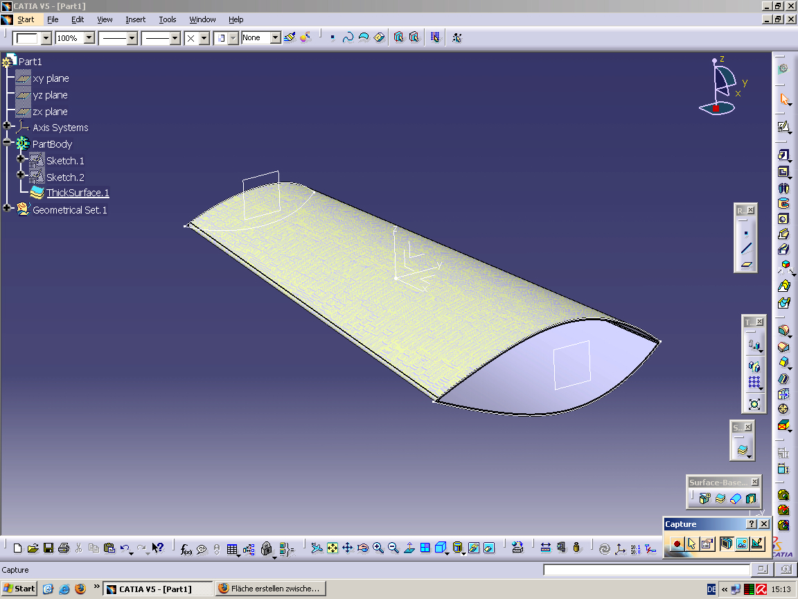

Servus,
dann mach das ganze im "Part Design". Es gibt dort die Möglichkeit eine Fläche aufzudicken (siehe Bild). Der Befehl ist im Aufklappmenu unter dem Split zu finden. Dann kannst Du alle Booleschen Operationen verwenden.
Ich denke dir fällt das Part Design leichter.
Gruß Daniel

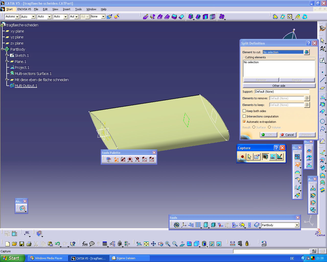

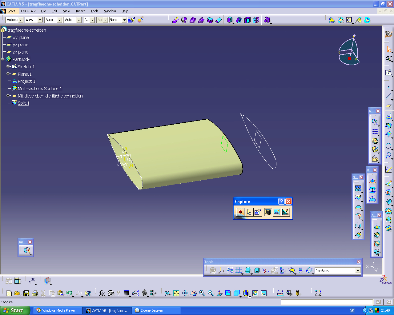

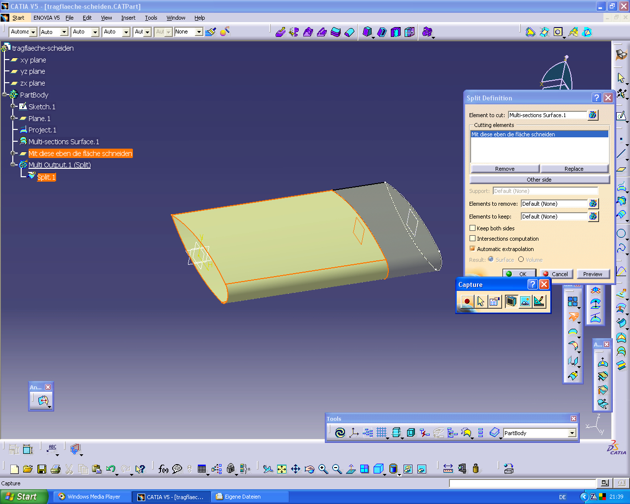

Hallo xyceat,
Wenn ich das richtig verstenden habe du willst die tragfläche an eine beliebiege stelle schneiden??? Wenn ich dich falsch verstanden habe dann beachte meine kommentar nicht
Der beste weg ist mit eine ebene deine tragflache zu scheiden d.h.
1. Erstell eine ebene an eine beliebige stelle
2. Dann schneide die tragflache mit das ebene und schon ist erledigt.
Ich habe paar pics gemacht vieleicht hilft dir das weiter.
