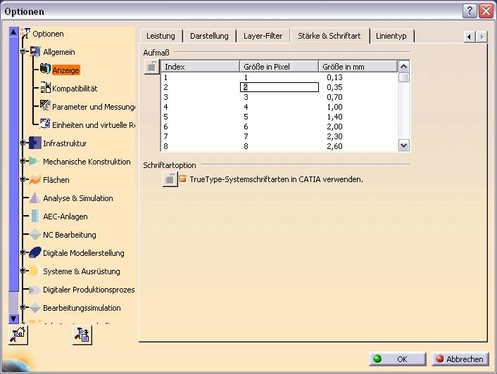

Guten Tag,
ich habe eine Frage zur Darstellung von Körperkanten im 3D beim Schreiben eines JPG-Bildes:
Ich möchte ein Bild des Zusammenbaus im JPEG-Format schreiben. Bei Tools - Bild - Erfassen - Pixel - Auslösung ist die Höchste Einstellung schon ausgewählt, aber im fertigen JPG sehen die Körperkanten wie schwarze Blöcke aus. Auch Tools - Optionen - ... - Kanten glätten oder so ähnlich  ändert nichts an der Linienstärke. Dass es auch anders geht, habe ich selber schon gesehen. Wie kriege ich die Linienstärke der Körperkanten im Bild runter?

Was man ansonsten auch noch probieren könnte, ist die Darstellung der Kanten in den Optionen einzustellen (wenn dein Admin das nicht gesperrt hat): Tools -> Optionen -> Allgemein -> Anzeige -> Stärke und Schriftart. Dann die 2. Zeile selektieren, nochmal klicken -> dann kann man die Pixelzahl editieren (s. Bild). Auf "1" setzen, dann sieht das ganze im 3D schon anders aus...

Hallo Christina,
danke für den Hinweis. Hat funktioniert und sieht deutlich besser aus!
