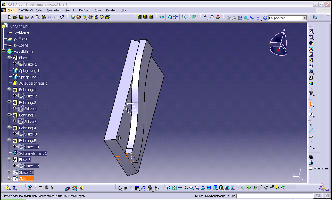

Hallo CAD-Gemeinde
Ich hab ein wahrscheinlich nicht allzu kompliziertes Problem doch komme ich nicht weiter. Und zwar sieht es so aus, dass ich entlang des geschwungenen Blocks (siehe Anhangsdatei) eine Führung konstruieren soll. Nun habe ich auf der einen Stirnseite ein Profil (orange markiert), welches die Tasche definiert erstellt, schaffe es jedoch nicht diese so durchzuführen, dass sie entlang der Krümmung verläuft sondern stets horizontal... ebenso soll es eine umgekehrte Tasche sein, da ich ja nicht das Profil ansich entfernen will sondern die Teile drumherum (hoffe es ist verständlich erklärt). Mittlerweile denke ich aber, dass dies durch die Funktion Tasche garnicht machbar ist, doch habe ich keine Ahnung was ich stattdessen verwenden könnte.

Hallo Meisenmann,
erstmal herzlich Willkommen bei cad.de.
Die Funktion, die du suchst heißt "Slot". Informationen dazu findest du in der Online-Doku.
Zu deinem Baum habe ich eine frage:
Was sollen die beiden Spiegelungen in deinem Baum?

Erstmal merci für die schnelle Hilfe. Werde mich mal mit dem 'Slot' beschäftigen. Hoffe, es ist nicht allzu kompliziert.
Zu deiner Spiegelungsfrage: diese gehören zum unteren Block, da ich zuerst ein Viertel konstruiert habe, und dieses Viertel dann gespiegelt hab. Frag mich aber nicht wieso  denke, der Ästhetik wegen um die Ebenen in der Mitte zu haben. Wenn ich jetzt aber darüber nachdenke, wäre es auch ohne Spiegelungen gegangen indem ich einfach die Bedingungen zur Horizontalen bzw Vertikalen eines Rechtecks definiert hätte, oder?
Naja, ist doch nicht so wichtig. Oder könnte dies Auswirkungen auf weitere Operationen haben?? Ansonsten nochmals nen dickes THX für die schnelle Hilfe...

Ähm... komisch... wollt soeben damit anfangen das Teil zu bearbeiten aber irgendwie find ich die Funktion 'Slot' nicht! Habs per Anpassen der Symbolleisten versucht aber dort ist ebenfalls jene Funktion nicht auffindbar.

Hallo Meisenmann,
die Funktion "Slot" heißt auf deutsch "Rille".  Wie im professionellen Einsatz üblich habe ich meine Oberfläche auf Englisch eingestellt...
Sollte diese Funtkion bei dir nicht vorhanden sein, so bist du nicht im Part Design. Sie ist in der Sketch-Based-Features Toolbar - keine Ahnung, wie das Ding auf Deutsch heißt.
Diese zwei Spiegelungen sind eigentlich nicht wichtig. Es sind unnötige Operationen, die die Datei unnötig aufblasen. Mir sagt sowas nicht zu. Das ist alles.

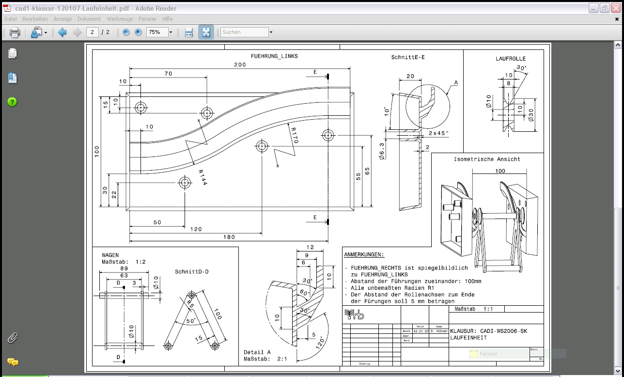

Was meine zweite Frage von vorhin angeht so kommt es mir vor, als hätte ich mich unklar ausgedrückt. Tschuldigung. Denn mein Anliegen war es (sind beim Studium erst am Anfang von Catia) die Führung im Assembly Design spiegelbildlich zu proiizieren, d.h. dass links eine Führung ist, recht die gleiche jedoch spiegelverkehrt, und in der Mitte befindet sich dann der Wagen (Anhang Product). Vllt hast du auch jenes mit deinen Variationen gemeint doch kann ich damit nicht viel anfangen, da wie gesagt, wir noch nicht so weit sind mit Catia. Wenn es nicht anders gehen sollte bitte ich dich, wenns nicht zu viele Umstände bereitet, mir dies Schrittweise zu erklären.

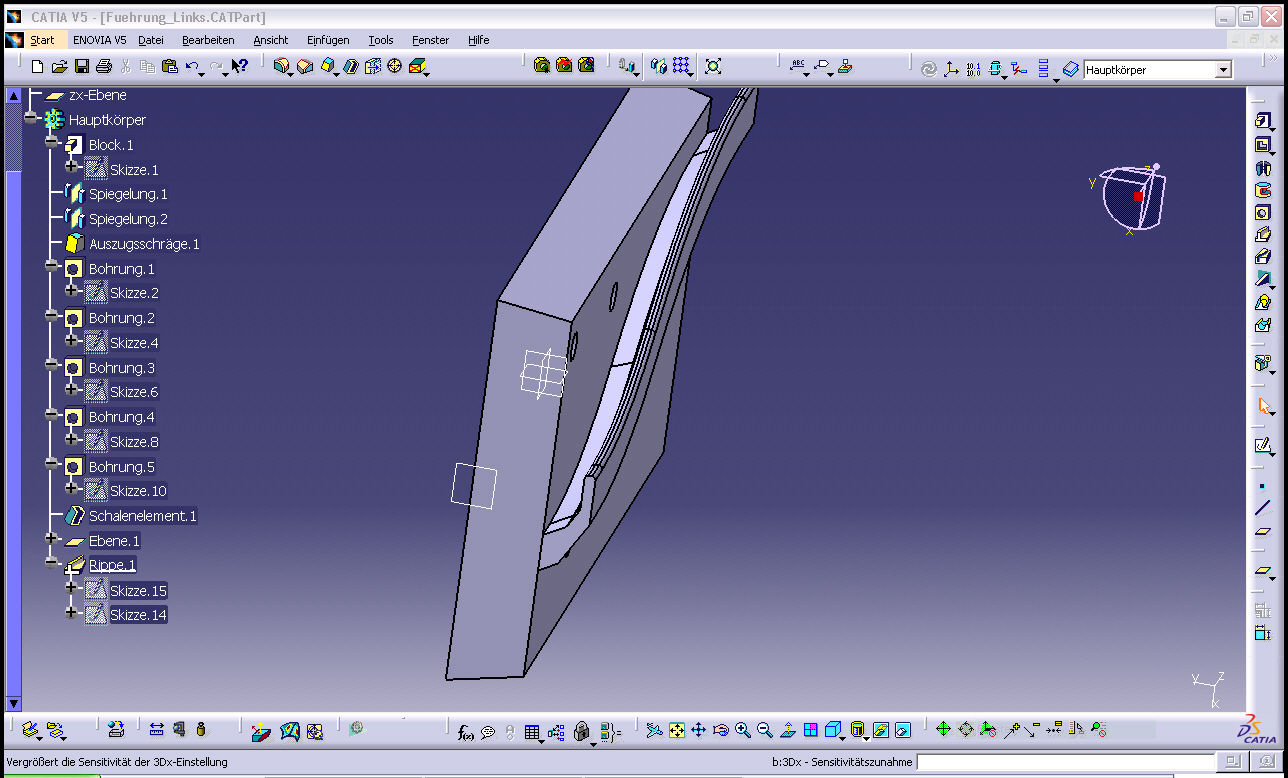

erstellt am: 24. Jun. 2007 08:13    Editieren oder löschen Sie diesen Beitrag!  <-- editieren / zitieren -->   Antwort mit Zitat in Fett Antwort mit kursivem Zitat
Hallo Meisenmann,
zu deiner zweiten Frage:
Das Spiegeln ist dann kein Problem.
Zu deiner ersten Frage:
bei der Rille enthält die Skizze das, was entfernt werden soll - nicht das, was stehen bleiben soll.
Du bist aber bereits mit dem zweiten Block auf dem falschen Dampfer. Statt dessen wäre eine "Rib" mit der gewünschten Kontur sinnvoller.

Ciao CEROG
So, habe deinen Rat befolgt und die gewünschte Führung per Rippe erstellt. Hab also ne Offset-Ebene erstellt und natürlich die untere Kurve der Führung auf den ersten Block skiziert. Danach das gewünschte Profil auf der Offset-Ebene erstellt und die Bedingungen vergeben. Zenralkurve war dann die untere Führungskurve und siehe da, einwandfrei konstruiert   . Danke für den Tip!

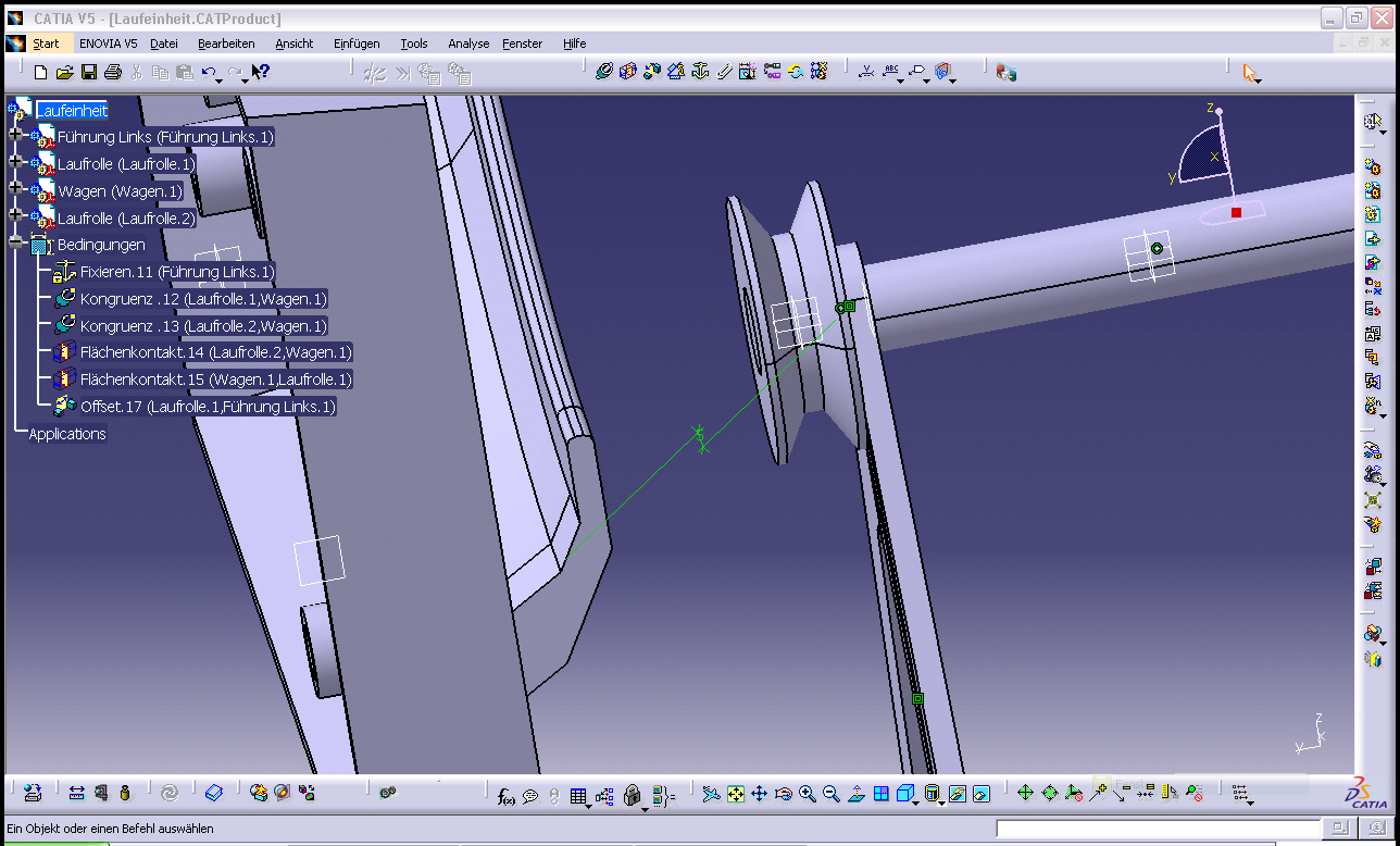

  Me again.
So, habe das mit der Spiegelung, bzw Symmetrie ohne Probs hinbekommen jedoch bereitet mir eine einzige Sache Probleme. Und zwar ist es die Bedingung zwischen Laufrolle und Führung. Von der Musterlösung her müsste es sich um eine Offsetbedingung handeln doch irgendwie klappt es nicht. Wie muß ich sie definieren, sprich welche Achsen, Flächen soll ich anwählen damit die Rolle exakt auf der Führung liegt und entlang dieser auch rollt wenn man es manipuliert.
