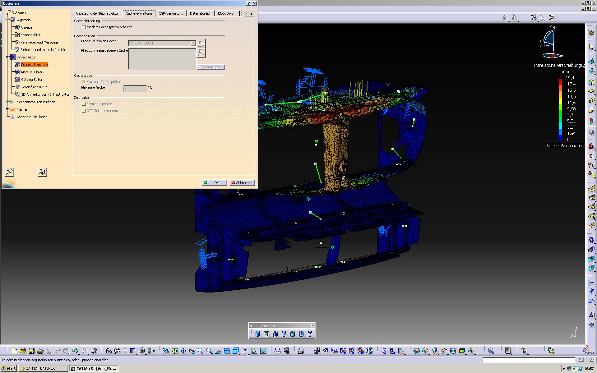

Seit der Installation eines neuen Servicepacks, tritt vermehrt ein Fehler auf. Dieser gestaltet sich wie folgt:
In einem Assembley sind die eigentlichen Parts ausgegraut dargestellt, d.h man sieht quasi die Visualisation der einzelnen Teile, aber nicht die Struktur dieser.
Durch Aktivierung (Doppelklick) kann die Struktur schon geladen werden, für mich macht das ganze aber dennoch keinen Sinn. Die Ladeperformance wird dadurch nicht besser.
Weiss jemand bescheid, wieso dies so gemacht wird?

wenn ich das richtig interpretiere, dann ist jetzt das Cache-Management aktiviert.
Tools/Options/InfraStructure/ProductStructure/CachaManagement
Hier "Work with the Cache Management" deactivieren.
Für weitergehende Informationen zum Cache Management einfach mal im Forum suchen oder in die Online Doku schauen.

klingt nach Cachsystem. sihe Bild.

Danke euch zwei. Unities verteilt ;-)
