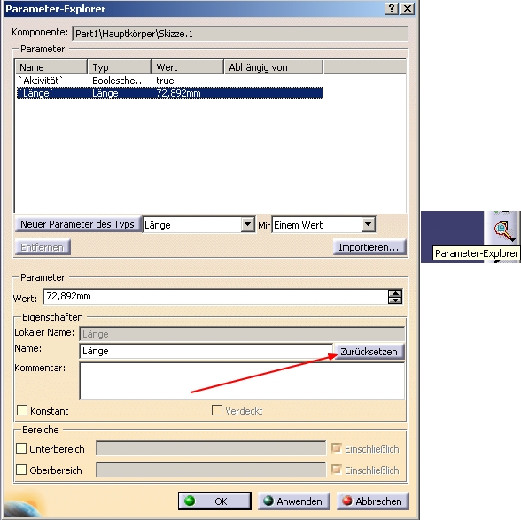

erstellt am: 21. Jun. 2007 10:10    Editieren oder löschen Sie diesen Beitrag!  <-- editieren / zitieren -->   Antwort mit Zitat in Fett Antwort mit kursivem Zitat    Unities abgeben: 1 Unity (wenig hilfreich, aber dennoch)2 Unities3 Unities4 Unities5 Unities6 Unities7 Unities8 Unities9 Unities10 Unities Nur für clw 10 Unities + Antwort hilfreich
es geht doch, und zwar im Knowledge Advisor im Parameter-Explorer. Dort gibt es einen Schalter "Zurücksetzen".

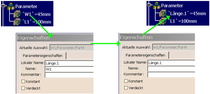

erstellt am: 21. Jun. 2007 11:06    Editieren oder löschen Sie diesen Beitrag!  <-- editieren / zitieren -->   Antwort mit Zitat in Fett Antwort mit kursivem Zitat    Unities abgeben: 1 Unity (wenig hilfreich, aber dennoch)2 Unities3 Unities4 Unities5 Unities6 Unities7 Unities8 Unities9 Unities10 Unities Nur für clw 10 Unities + Antwort hilfreich
das geht auch mit rechte Maustaste - Eigenschaften  --> Name entfernen (siehe Anhang).

erstellt am: 21. Jun. 2007 11:39    Editieren oder löschen Sie diesen Beitrag!  <-- editieren / zitieren -->   Antwort mit Zitat in Fett Antwort mit kursivem Zitat    Unities abgeben: 1 Unity (wenig hilfreich, aber dennoch)2 Unities3 Unities4 Unities5 Unities6 Unities7 Unities8 Unities9 Unities10 Unities
@Bertel und Mörchen:
Beide Vorschläge funktionieren wie gewünscht. Danke für die Tipps!
