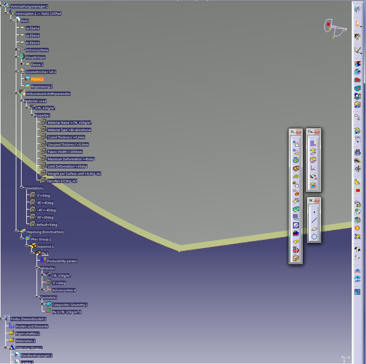

ich beschäftige mich gerade erstmals mit dem Composite Designer und habe einige Fragen bezüglich der Vorgehensweise und der Visualisierung.
Die Online Hilfe bringt mich da nicht grossartig weiter.
Wie beeinflusse ich die Reihenfolge der Schichten bei einem Laminat aus mehreren, unterschiedlich orientierten Schichten?
Kann ich das alles mit mehreren Zonen innerhalb einer Zonengruppe erledigen oder brauche ich mehrere Zonengruppen mit je einer Schicht?
Wenn ich einen Kern (Sandwich) einbaue, sollte ich davor einen entsprechenden Solid konstruieren und diesen dann als Geometrie in der Core definition anwählen um die Dicke des Kerns abzubilden?
Gibt es eine Möglichkeit, nach Ende der Laminatkonstruktion zu sehen, ob alles so erstellt wurde, wie man es sich vorgestellt hat?
Also ob man die Ausrichtung der Schichten erkennen kann oder die Reihenfolge der Schichten und welche Schichten miteinander verbunden sind usw.

Hallo AndreasIllesch
Wofuer genau brauchst Du die Laminatmodellierung bzw. -belegung
  - fuer technische Zeichnungen bzw. Dokus ?
  - fuer Unterlagen fuer die Fertigung (Laminatbelegungsplaene etc.) ?
  - oder fuer Festigkeitsberechnung/FEM ?
Ich vermute mal es geht bei Dir hauptsaechlich um FEM-Berechnungen.
Sandwichbauteile sind flaechenhafte Bauteile fuer die man bei FEM-Berechnungen Schalenelemente oder spezielle Schubwandtraegerelemente und keine 3D-Volumenelemente benutzt.
Vom CATIA-FEM-Modul GPS wird bei FEM-Schalenelemente nur zuvor modellierte 2D-Flaechengeometrie uebernommen. Anschliessend musst Du die Bauteildicke dem FEM-Modul numerisch (!) als Wert uebergeben.
Also: In CATIA keine Solids modellieren sonder nur die Mittelebene der Sandwichbauteile.
Aehnliches gilt fuer linienhafte Verstaerkungen wie Stringer, Gurte etc. im Leichtbau. Hier verwendetet man FEM-Balkenelemente bei denen nur die Mittellinien als 3D-Drahtgeometrie mit CATIA modelliert werden. Die Querschnittsformen musst Du dann wieder numerisch dem FEM-Modul uebergeben.
Durch die Definition gemeinsamer Randlinien mit der CATIA V5-FEM-Umgebung GAS vor der FEM-Vernetzung der einzelnen Teile kann man dann gewaehrleisten dass das die FEM-Netze der einzelnen Teile gemeinsame FEM-Knoten und FEM-Kanten besitzen.
FEM-Bauteilsteifigkeitsmatrix:
Das eigentliche Problem bei der FEM-Berechnung von FVK-Bauteilen bzw. Sandwichbauteilen ist die Aufstellung der FEM-Steifigkeitsmatrix fuer das einzelne Bauteil.
Waehrend bei "normalen" Bauteilen nach der FEM-Vernetzung einfach ein Material zugewiesen werden kann, muss man jetzt zunaechst ein Ersatzmaterial definieren.
Das FEM-Programm verwendet im weiteren nur dieses Ersatzmaterial !
Erst bei der Ergebnisdarstellung wird vom FEM-Programm wieder der genaue Aufbau des Sandwich- bzw. FVK-Teils "aufgebroeselt".
Eventuell ist es sinnvoller dieses Ersatzmaterial ausserhalb CATIAs zu modellieren.

Ich habe ebenfalls die CATIA V5-Arbeitumgebung "Composites Design" zur Verfuegung und auf mich kommen aehnliche Probleme wie bei Dir zu. Ich arbeite an der kompletten Konstruktion eines UL-Segelflugzeuges in CFK/GFK-Sandwichbauweise mit Rohacell-Sandwichkernen.
Nach dem ich das Strakdesign (Aussenhaut) fuer meine Konstruktion fertigestellt habe und die weitere Konzeptarbeit in CATIA V5 vorbereitet habe, sind jetzt erst einmal Bauraum- und Ergonomiestudien an der Tagesordnung.
FEM-Berchnung will ich aber auch sowohl basierend auf der im gerade im Aufbau befindlichen Konzeptgeometrie als auch mit der spaeteren Bauteilgeometrie durchfuehren.
Ich bin also sehr an einem Erfahrungsaustausch via CAD.DE u.a. interessiert.

Zunaechst:
Die Geometriedaten aus der Modellierarbeit mit dem Composite Designer kannst Du spaeter fuer FEM-Analysen in GPS/GAS uebernehmen.
Siehe Befehl "Eigenschaften des importierten Verbundwerkstoffs" in der Symbolleiste "Modellmanager".
Mir fehlt noch etwas Praxis mit dem Modul "Composite Designer" aber in etwa muss Du wie folgt zur Geometriemodellierung von FVK-Bauteilen vorgehen:
Workflow: Geometriemodellierung FVK- bzw. Sandwichbauteile
1. Schritt: Flaeche auf der das FVK-Bauteil bzw. Sandwichbauteil laminiert werden soll (das entspricht in der realen Fertigung der Negativ- oder Positivlaminierform) mit CATIA als FLAECHE modellieren (z.b. mit der GSD-Arbeitsumgebung).
2. Schritt: Grenzkurven z.b. mit Intersect-Befehl fuer die spaeteren einzelnen Laminatschichten  auf dieser Flaeche konstruieren.
3. Schritt: Einen CATIA V5- Materialkatalog anlegen.
            - Fuer jede Harz-Matrix-Kombination und fuer jeden verwendeten Faservolumenenanteil sowie fuer jede Laminatdicke (ausgehaerteter Zustand) einen eigenen Materialeintrag erstellen.
4. Schritt: Wechseln in die Arbeitsumgebung "Composite Designer"
5. Schritt: Laminatstapelrichtung festlegen (Empfehlung: Immer von der Form weg entsprechend der Laminierungsfolge beim realen Laminieren.)
6. Laminatschichtenaufbau inklusive Stapelfolge und Orientierung der
  einzelnen Schichten mit dem Composite Designer festlegen. Den einzelnen Schichten dabei die zuvor definierten Materialien aus deinem selbsterstellten Materialkatalog zuweisen.
  (Tipp: Am besten als Verknuepfung, also als Link nicht als dumme Kopie.)
6. Im Composite Designer den Menuebefehl "Insert/Plies/SolidFromPlies" mit der Option  Type of element to create = "Exact Solid" verwenden um aus der Flaeche + Schichtaufbau ein Solid zu erzeugen.
Der Uebergang 2D-Flaeche nach 3D-Solid geschieht also bei FVK-Bauteilen ausschliesslich ueber den Composite Designer und nicht durch andere CATIA-Befehle !
Visualisierung Stapelfolge:
1. Schritt: Im Composite Designer den einzelnen Laminatschichten ueber  den Popupmenuebefehl "Proporties" deutlich unterschiedliche Farben zuordnen (Nebenbei: Hier man man auch Muster fuer die spaetere 2D-Zeichnungsableitung einstellen - Vorschlag: Schraffur entsprechend Faserwinkel.).
2. Schritt : Menuebefehl "Insert/Plies/PlyExploder" im Composite Designer anwenden um eine "Explosionsansicht" des Laminataufbaus zu erstellen.
Wichtige Hinweise zum Befehl: "PlyExploder"
1. Option "Draped tessalleted surface" waehlen damit die wirkliche Stapelvorlage der Laminate angezeigt wird.
2. Scalefaktor 5 bis 20 waehlen. Gibt die Ueberhoehung der angezeigten gegenueber den tatsaechlichen Schichtdicken des Laminats an. Anderenfalls kann man bei den duennen Einzellaminaten sonst nichts sinnvolles erkennen.
3. "PlyEploder" erzeugt fuer jede (!) Laminatschicht ein einzelnes Flaechenelement - leider als DATUM-Elemente die dann noch verstreut im Strukturbaum herumliegen.
Deshalb "PlyEploder" nur temporaer zur Visualisierung anwenden und nach erfolgter optischer Ueberpruefung direkt mit dem UNDO-Befehl wieder rueckgaengig machen.
