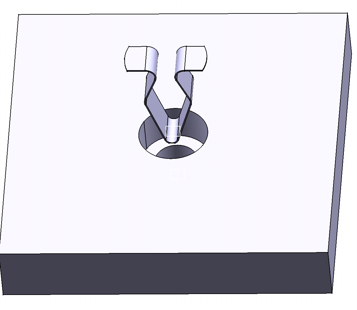

ich habe den Klipp im .jpg gezeichnet.
Nun möchte ich im Zusammenbau ausprobieren, wie weit er sich zusammendrückt, wenn ich die beiden Bauteile zusammenschieb.
Kann man das im Assembly Design oder wo anders simulieren?
Der Klipp wurde nicht eindeutig definiert bei der Zeichnung, die Öffnung kann noch variieren.
Weiß jemand einen Rat?

Ich glaube das Bild fehlt.
Und ohne kann man sich nur schlecht vorstellen wie es aus sieht ;-)

Sorry,
hier nun das Bild.

In GPS (FEM-Modul) könntest du die Verformung bestimmen (mit einer erzwungenen Verschiebung).
Die Ergebisse sind aber nur "richtig" wenn keine plastische Verformung am Bauteil auftritt.

GPS steht für Generativ Part Solution.
unter Catia -> Start -> Analsys & Simulation -> Generativ Structure Analsys (falls Lizens vorhanden).

Servus,
sowas kann man auch im Sketch simulieren. Alles bestimmen bis auf die Distanz der "Laschen", also auch die Kontaktbedingungen zu der Bohrung. Und dann per Hand "durchziehen".
Nicht die eleganteste Lösung, funktioniert aber auch ohne GPS  .

Also wie schon erwähnt entwerder du simulierst es direkt im Sketcher, oder über GPS (dazu musst du dir jedoch erst die lizenz besorgen)
aber jetzt mal einen ander Frage! Wie weit sich die Klammern des Clips zusammendrücken kannst du doch ganz einfach auf den Blatt ausrechnen. Du nimmst einfach den Überstand von Verrastungsloch zum Clip und schon weißt du wei weit der Hacken zusammengeht!
Oder brauchst du es für einen "fundierte" analyse?!?
