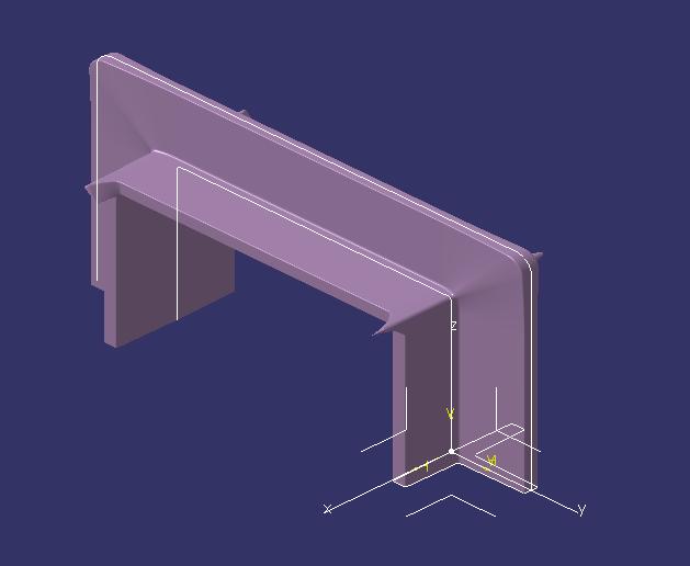

Hallo zusammen!
Erst einmal ein dickes Lob an das tolle Forum. Hat mich schon echt weitergebracht.
Habe nur gerade ein Problem, bei dem ich nicht so recht weiter komme. Ich habe schon lange und breit alte Beiträge durchforstet, doch leider nix passendes gefunden.
Also ich habe erst ein Mal ein "T" Profil erstellt und daran zwei Leitkurven. Ich will mit der zweiten Leitkurve (=die beim y) erzwingen, dass der äußere Radius bestimmbar bleibt und sich nicht aus den geometrien ergibt.
Ich habe das mit dem GSD probiert. Nur leider mit nicht allzugroßem Erfolg(siehe Bild). Wenn man genau hinschaut verdickt sich der Querschnitt beim Radius und es sind diese nicht zu übersehenden "Zacken" an den Kanten entstanden.
Hat vielleicht jemand Erfahrung mit derartigen Problemen. Oder weiß jemand was ich da anscheinend falsch mache *g*?!

Hallo Benstar,
ohne es ausprobiert zu haben, würde ich vermuten, daß das Problem darin liegt, daß die Kurven nicht parallel sind.
Ich würde es komplett anders machen: einfach 2 Prismen und die Radien sauber als Fillets.

Hie Cerog!
Danke für die schnelle Antwort! Also ich habe noch mal das ganze schnell  neu gezeichnet und darauf geachtet das alle kurven parallel sind. Leider hatte ich das selbe Ergebnis. Hmm keine Ahnung was da vor sich geht.
Auf die andere Art wie du sie beschrieben hast will ich es machen wenn diese GSD Methode nicht klappt.
Ich finde die GSD Methode etwas eleganter und würde das halt gerne als Anfänger lernen und verstehen.
Benny

Hallo Benstar,
willkommen im Forum.
Leider muß ich Dir widersprechen, Deine Leitkurven sind nicht parallel zueinander, sonst würdest du ein anderes Ergebnis bekommen.
Ich versuch das Problem mal aus meiner Perspektive zu beschreiben, auch wenn das vielleicht nicht ganz korrekt ist.
Also, wenn CATIA versucht, das Profil an der inneren Leitkurve entlang zu führen, läuft das auf dem Geradenstück ohne Probleme. Im Radius wird es dann schwierig, da die zweite Leitlinie noch gerade geht. Also muss das Profil gedehnt bzw. skaliert werden, um ihr folgen zu können. Dann kommt auch in dieser Leitkurve ein Radius und anschließend wird es wieder gerade. An diesem Punkt wird auch die innere Leitkurve wieder gerade und die "Spannungen" klingen ab. Bis zur nächsten Rundung...
Als möglicher Ausweg würde ich folgende Ideen (nicht getstet!) vorschlagen:
a) Profil aus mehreren "Abschnitten" erstellen
b) zusätzliche "Führungskurven" einbauen
c) die Fläche über mehrere Profile ziehen
Das alles nur, wenn Du es wirklich mit "Flächen" machen willst. Ansonsten doch lieber mit Solid, wie schon von "CEROG" beschrieben.

Hallo Benstar,
wenn ich mir deinen Screenshot anschaue, arbeitest du auch nicht mit Flächen, sondern mit Volumes - das gibt beim Weiterverarbeiten in Richtung auf einen Solid Probleme.
Deine Führungskurven sind dann parallel, wenn sie immer den gleichen Abstand haben. bei Kreisen bedeutet das, daß diese auch konzentrisch sein müsen. Das sind deine Eckradien aber mit Sicherheit nicht. Dazu ist der äußere (viel) zu klein. Er müßte als Wert innerer Radius+Abstand der äußeren Geraden von der inneren sein.

Hi zusammen,
man kann versuchen (wenn's zulässig ist) auf die 2. Leitkurve zu verzichten und eine Leitfläche (ZY-Ebene) verwenden. Wäre Alternativlösung.

Hi
Danke für die vielen Lösungsansätze!
Hat alles super geklappt. Top Forum!
