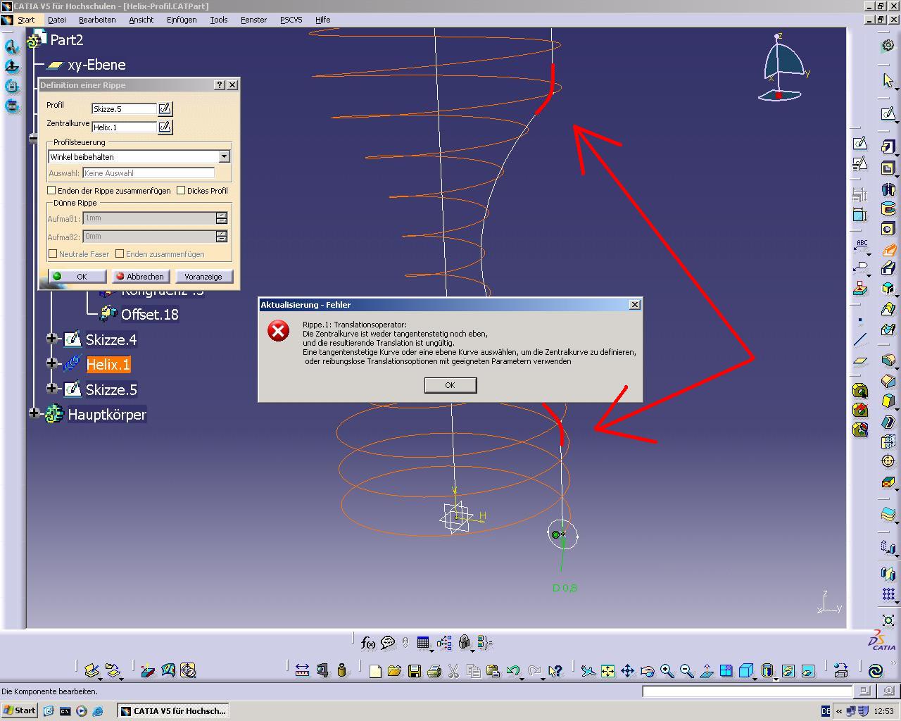

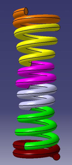

Hi CAD.de Team,
das Thema wurde zwar schon behandelt aber ich kann es dennoch nicht umsetzten.
Ich musse die Feder im Bild machen. Die Feder habe ich mittels unterschiedlicher Helixen gemacht. Jedoch sind die Tangentenübergänge nicht stetig!
Jetzt wollte ich wie anderen Thread ein Profil vorgeben, aber ich bekomme immer eine Fehlermeldung:
Kann mir jemand helfen
THX

Hallo Tim,
ohne Angabe der Fehlermeldung kann dir keiner sagen, was du gegen den Fehler machen kannst.
Was die mangelnde Tangenenstetigkeit angeht: Trimm die Helices etwas zurück und mach im Generative Shape Design eine Verbindungskurve.

DAs lecker Profil habe ich jetzt....
aber Catia will mir keine Rippe machen. Fehlermeldung im Bild.
Wie kann ich die Tangentenunstetigkeit in den Übergängen von den geraden Anfangsstück zur Kurve bekommen. ich denke das das ein problem ist..

runde mal die markierten Ecken ab.
Wenn ich es richtig verstanden habe könnte das helfen.

Vielen Dank
habe ich schon gemacht...sieht gut aus und funktioniert einwandfrei.
Fred kann geclosed werden..
