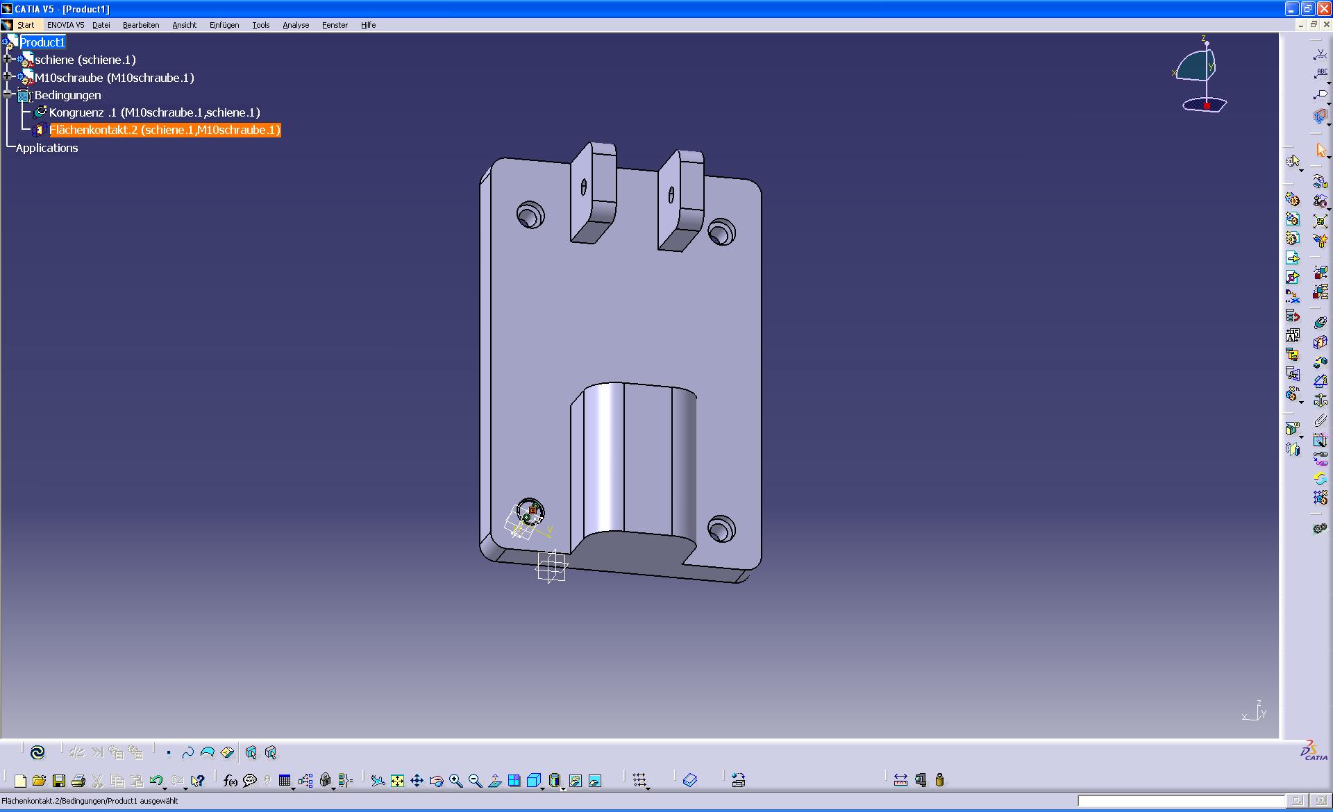

Hallo zusammen!
Hoffe mir kann hier jemand helfen...
Wollte gerade im Assembly (V5R16) schrauben in eine Grundplatte einfügen, also Grundplatte fixieren, Kongruenzbedingung mit den Achsen Schraube/Bohrung und Flächenkontakt Schraubenkopfunterseite und grundplatte. Danach Aktualisieren und siehe da - macht catia auch alles brav.
Nur - sobald ich es dann danach die Grundplatte bewege - bleibt die schraube zurück - an der stelle wo catia sie positioniert hat...
also nix mehr mit fester bindung zwischen schraube und grundplatte
Das Problem hatte ich jetzt noch nie und war dementsprechnend ratlos.
Hat da einer einen Tip für mich?
Danke für die Antworten

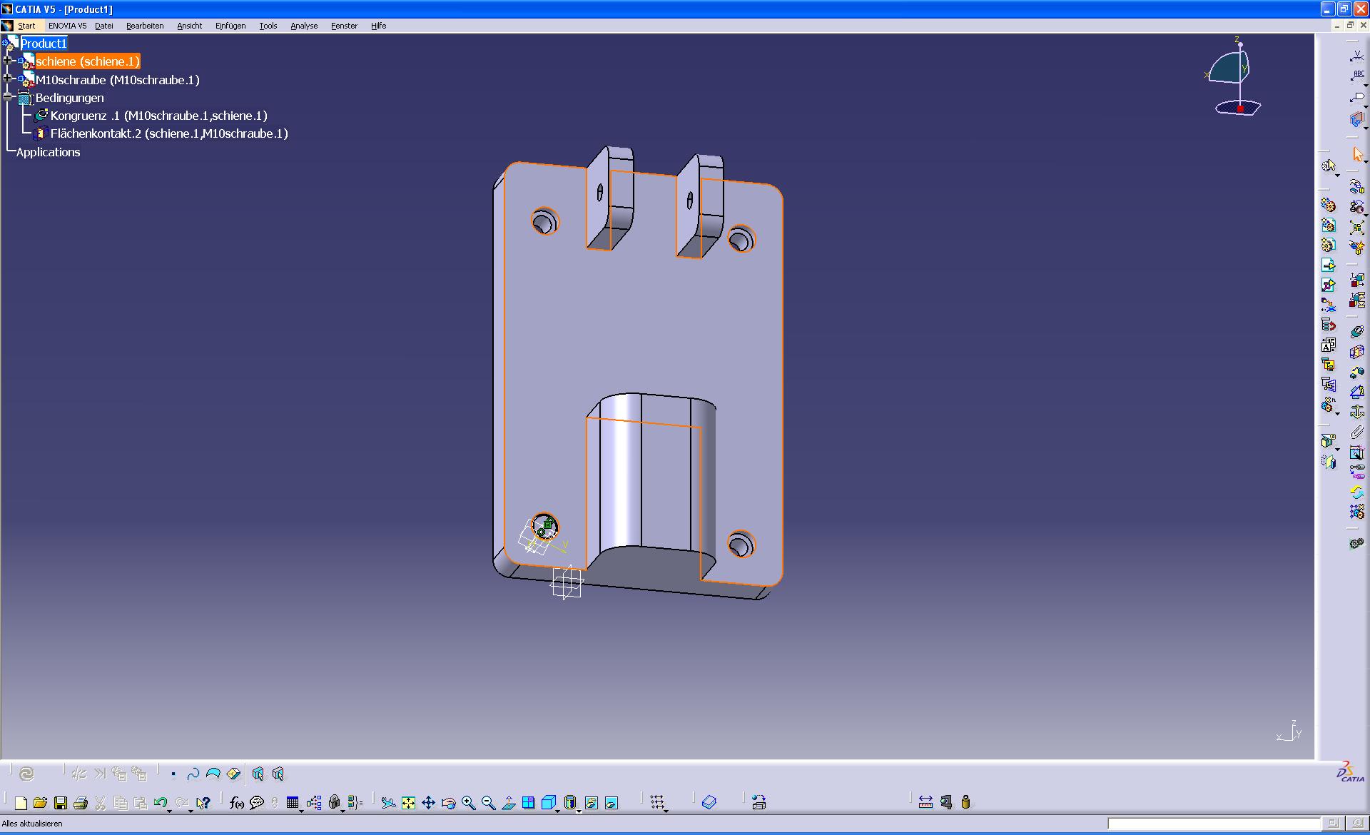

das geht immer noch nicht - keine ahnung was da los ist -
ich mache folgendes:
start->mechanische konstruktion -> assembly design
lade da die grundplatte rein - mache keinen fix
lade die schraube rein - mache natürlich keinen fix
kongruenzbedingung - schraube bohrung
flächenkontakt - schraubenkopfunterseite bohrung oder sonst wo
verschieben tu ich das ganze mit manipulation - und schwups
bewegt sich nur die grundplatte
drücke ich dann aktualisieren bewegt sich die grundplatte wieder zurück
hab mal 3 bilder vom problem gemacht
kann doch nicht sein - sonst ging das immer problemlos
hab das gleich noch mal auf meinen notebook probiert - frische win+catia installation - selbes problem
hab die teile nochmal gebaut und mal meine schrauben, mal schrauben vom katalog genommen mal welche aus dem indernet - immer das gleiche problem
mache ich die fixierung an ner neuen stelle neu, dann bewegt sich die schraube auch hin zur neuen stelle - aber ich will ja grundplatte und schraube als eine Einheit bewegen

erstellt am: 25. Mai. 2007 19:15    Editieren oder löschen Sie diesen Beitrag!  <-- editieren / zitieren -->   Antwort mit Zitat in Fett Antwort mit kursivem Zitat    Unities abgeben: 1 Unity (wenig hilfreich, aber dennoch)2 Unities3 Unities4 Unities5 Unities6 Unities7 Unities8 Unities9 Unities10 Unities Nur für hansdampf 10 Unities + Antwort hilfreich
Servus,
Original erstellt von hansdampf:
...verschieben tu ich das ganze mit manipulation...
...drücke ich dann aktualisieren bewegt sich die grundplatte wieder zurück...
ist bei der Manipulation "With respect to constraints" eingeschaltet?
Beim zweiten Punkt kanns an der der Reihenfolge der Selektion liegen. Also wurde bei der Bedingungserstellung zuerst die Schraube gewählt und dann die Platte oder umgekehrt? Außerdem um sicher zu gehen würd ich die Platte an der neuen Stelle fixieren. Dann geht es bestimmt.
Gruß Daniel
hansdampf
Sehen Sie sich das Profil von hansdampf an!   Senden Sie eine Private Message an hansdampf  Schreiben Sie einen Gästebucheintrag für hansdampf
Beiträge: 4
Registriert: 25.05.2007
erstellt am: 26. Mai. 2007 07:39    Editieren oder löschen Sie diesen Beitrag!  <-- editieren / zitieren -->   Antwort mit Zitat in Fett Antwort mit kursivem Zitat    Unities abgeben: 1 Unity (wenig hilfreich, aber dennoch)2 Unities3 Unities4 Unities5 Unities6 Unities7 Unities8 Unities9 Unities10 Unities
ich war ja so ein horst -
natürlich war das häkchen "in bezug auf bedingungen (with repects to contraints)
nicht gesetzt - jetzt geht es so wie es soll...
*brettvordenkopfschlag*
Die Routine Die Routine....
da hab ich im eifer des gesetztes echt nicht mehr draufgeschaut...
Danke für die Hilfe!
