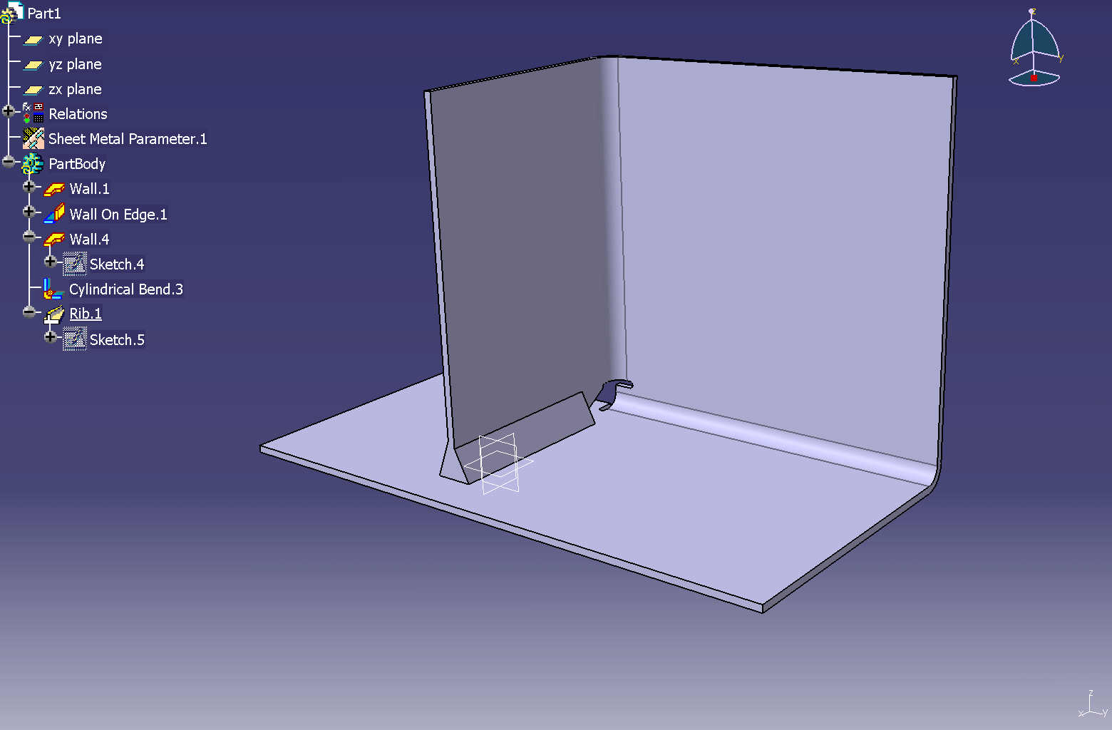

Ich habe frolgendes Problem:
Ich habe ein Blechbiegeteil konstruiert, welches ich versteifen möchte. An manchen Stellen habe ich Sicken eingebracht, was problemlos funktioniert. An einer Stelle möchte ich eine Blechlasche anschweißen, die zuvor umgebogen wurde, um dort eine höhere Stiefigkeit zu erreichen. Ich möchte also das Blech mit sich selbst verschweißen. Ich hoffe Ihr könnt Euch vorstellen was ich meine!
Scheinbar kann CATIA aber kein Teil mit sich selbst verschweißen - und wenn, weiß ich nicht, wie.
An mangelden Freistichen o.Ä. kann es nicht liegen, eine Schweißung wäre in der Praxis problemlos möglich (schweißgerecht konstruiert).
Kann mir jemand weiterhelfen?
Die Laschen die aufeinander treffen stehen leider nicht ganz senkrecht aufeinander, was sich aber aus Bauraumgründen nicht vermeiden läßt.
Vielen Dank für Eure Tipps!

Hallo Rouvinho,
Wenn du mit Weld Design arbeiten möchtest wirst du Pech haben, das ist zum schweissen von Baugruppen gedacht und nicht innerhalb eines Teiles.
Brauchst du die Schweissung zum herstellen des Teils würd ichs nur in der Zeichnung angeben. Für eine Festigkeitsberechnung kannst du die Schweissnaht mit einer Rippe im PartDesign dazufügen, die scheint dann in der Abwicklung nicht auf.

Hallo kleinHugo!
Ja so hab ichs heute morgen auch mal gemacht. Mir gehts in erster Linie um die Berechnung.
Auch wenn mein Problem damit quasi behoben ist, würde mich schon interessieren ob und wie man Teile mit sich selbst in CATIA verschweißen kann.
Geht womöglich einfach nicht, oder weiß jemand was anderes?
