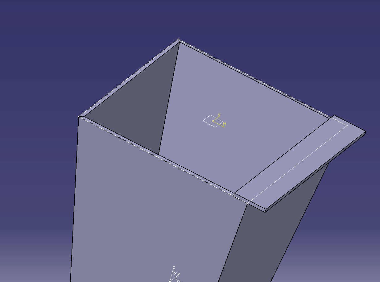

ich habe ein Problem mit einer Abwicklung im Sheet Metal Design.
Zwischen 2 unterschiedlichen Profilkonturen habe ich einen Trichter erzeugt, den ich dann oben (im Part Design) mit den entsprechenden Flanschen zur Montage versehen habe. Nichtabgewickelt sieht das auch ganz gut aus.
Wenn ich jetzt allerdings auf "Abwickeln" drücke, dann wird mir nur die reine Trichtergeometrie OHNE die Flanschbleche dargestellt.
Kann mir bitte jemand sagen, wo ich da noch den Fehler mache???

Du musst das komplette Teil im Sheet-Metal-Design aufbauen.
Alle Bohrungen, Taschen, usw. die im Partdesign erzeugt wurden werden nicht als Blechgeomtrie erkannt.

erstellt am: 21. Mai. 2007 13:03    Editieren oder löschen Sie diesen Beitrag!  <-- editieren / zitieren -->   Antwort mit Zitat in Fett Antwort mit kursivem Zitat    Unities abgeben: 1 Unity (wenig hilfreich, aber dennoch)2 Unities3 Unities4 Unities5 Unities6 Unities7 Unities8 Unities9 Unities10 Unities
Hallo Bernd,
in der Anlage der Versuch des Trichters.
An der oberen Kante brauche ich noch einen Flansch, der dann auch mit abgewickelt wird....

Solang der Flansch nur im geraden Bereich des Trichters angebracht werden soll, bieten sich "Benutzerdefinierter Flansch" oder Flansch an.
Der Flasch kann auch als Fläche (ohne Biegung) erzeugt werden, dann als Wand definieren und die Biegung anbringen.
Wenn allerdings der Flsch im Radiusbereich erzuegt werden soll ist das als Blechteil nicht möglich (in CATIA).

hallo bernd,
ich habe es nach deinen tipps versucht und es hat leider noch nicht ganz funktioniert- stehe da wohl etwas auf der leitung. darf ich dich nochmal um deine hilfe bitten?
ich habe einen trichter erzeugt, dann einen sketch für den flansch, dem ich dann als wand definiert habe. bei dem versuch des verrundens zeigte er mir einen "translationsfehler" an. was mache ich da noch falsch???

Servus Stephan
Anbei ein kleines Beispiel für einen Trichter.
Ich hoffe es hilft dir weiter.
