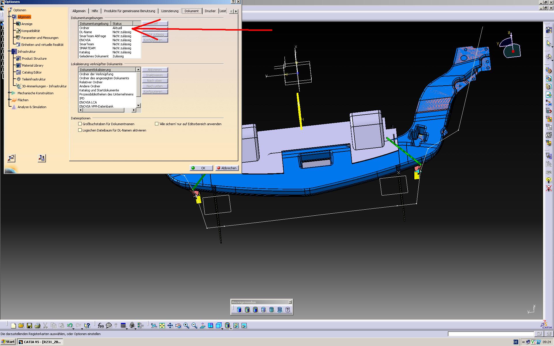

Hallo Leute,
ich hoff jemand kann mir helfen.
Ich hab von einer CD Catia V5-Daten auf mein Laufwerk rüberkopiert. Wenn ich das Projekt öffne, findet er die ganzen Einzelteile nicht mehr, weil ja die Verknüpfungen (die Pfadangabe) nicht mehr die gleiche ist, wie als der ZB erstellt wurde.
Dann klicke ich auf Desk und dann kann ich nur immer ein Einzelteil aus dem ZB neu verknüpfen! Das dauert EWIG, weil ich nen riesen ZB hab! Meine Frage: Gibts ne Möglichkeit wie ich V5 sagen kann, dass er alle Daten aus dem und dem Ordner ziehen soll?? Also so, dass ich nicht jedes Einzelteil neu "finden" muss!
Wär super, wenn mir jemand weiterhelfen könnte!!

geh mal nach Tools/Optionen/Allgemein/Produkte für ... und schiebe im Fenster "Lokalisierung verknüpfter Dokumente" den Eintrag "Relativer Ordner" ganz nach oben. Aktiv muß er auch sein. damit kannst du Glück haben, wenn dein Produkt vorm brennen mit "Senden an Verzeichnis..." gespeichert wurde.

schau mal in den Optionen ob Ordner aktuell gesetzt wurde.
Wenn deine Daten in einem Verzeichniss liegen liest Catia beim öffnen die Daten vorzugsweise aus dem angegebenen Verzeichniss und nicht aus den "alten" Pfaden.

du musst die Eigenschaft(siehe Anhang/Bild) "Linked Document Localization"/"Folder of pointing document" (unter general>Document) aktivieren, damit er die Daten aus einem Ordner selbstständig findet.
Sollte er Teile nicht laden, dann kannst du im Produkt über edit/bearbeiten > Links/Verknüpfungen auf die Teile klicken und dann in der Liste die nicht geladenen anwählen und auf load/laden klicken.
...danach speichern...

Es gibt noch einen Trick, den ich immer anwende, wenn alle oben genannten Moeglichkeiten nicht funktionieren:
Alle Teile aus dem Verzeichnis im CATIA laden.
Dann das produkt laden - Bingo, da die anderen Teile alle schon offen sind, findet CATIA die Daten...

Hallo biest177,
Du musst nicht alle Verknüpfungen im Desk neu machen, wozu gibt es denn den Punkt "Andere_Ordner" ("Other_Folders")?
Da dies aus meiner Sicht eine Standard-Prozedur ist, (zu 100% in R14, zu 85% in R16,) wenn man mit "fremden" Daten arbeitet, wundert es mich, dass dies hier noch nicht angesprochen wurde!
Also, die Vorgehensweise ist Folgende:
1.) zu bearbeitendes Product öffnen
2.) Fehlermeldung mit den nicht gefundenen Parts stehen lassen
3.) unter "Tools->Options->General" im Reiter "Document" "Other_Folders" per "Single-Klick" auswählen und dann den Button "Configure" betätigen
4.) im neuen Panel alle nicht gefunden Verzeichnisse bzw. die Verzeichnisse, wo die Teile liegen, eintragen und mit "OK" bestätigen
5.) wenn "Other_Folders" nicht aktiv, dann aktivieren, "Options" mit "OK" verlassen und CATIA neustarten; wenn schon aktiv, dann nur mit "OK" verlassen und Product schließen
6.) Product wieder öffnen
Anschließend sollten wieder alle Teile gefunden werden.
Zu beachten ist noch, das die Reihenfolge der angegebenen Verzeichnisse nicht unerheblich ist. Eine Datei wird von dort geladen, wo sie ZUERST gefunden wird, ob dies nun richtig ist oder nicht.

Ach Lusilnie, du bist ein Schatz!
Genau das habe ich gesucht! Hat alles wunderbar funktioniert!
Vielen vielen Dank
