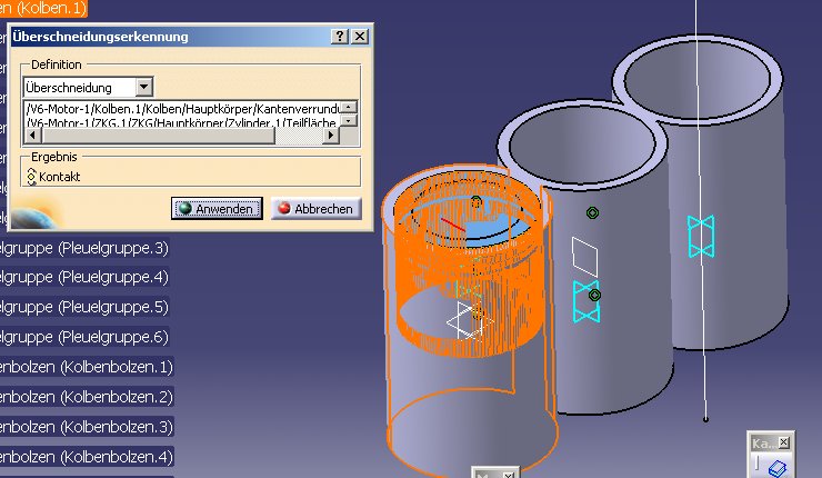

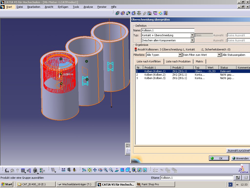

anbei 2 Prüfungen auf Kollision vom gleichen Bauteil.
Worauf ist nun Verlass?
Mit "Schnitt" findet man nach schier endlosem "Zoomen" den Hauch einer Kollision.

Hallo Str.
Nominal haben die beiden Elemente möglicherweise gleiche Durchmesser. Die Kollisionsnalyse dagegen nutzt nicht die nominalen Durchmesser sondern arbeitet mit den tesselierten (das heißt durch Dreiecke angenäherte) Daten. Somit hast du keine zu analysierenden Kreise, sondern Polygone. Wenn nun diese "polygonalen Kreise" ungeschickt zusammenstehen hast du solche scheinbaren Durchdringungen. Ich empfehle dann immer innerhalb der Analyse den Status von relevant auf nicht relevant zu setzen oder einfach mit einer "zulässigen Eindringen" zu analysieren und dort einen winzigen Wert einzugeben.
