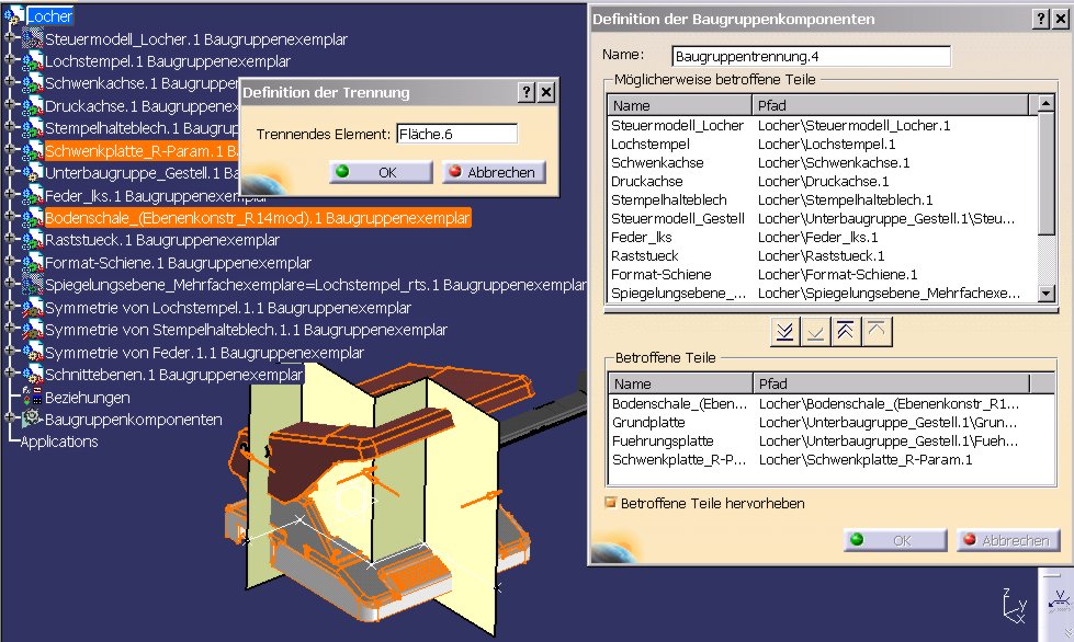

Servus,
ähnlich wie auf dem angefügtem Bild möchte ich einen Schnitt durch mein Product erstellen, bei dem bestimmte Teile nicht geschnitten werden sollen.
Eben ähnlich zum Draft bei dem man Teile vom Schneiden ausschließen kann.
Zudem möchte ich nicht in der Mitte meines Pneumatikzylinders schneiden, sonder nur einen 1/4-Schnitt durch seine ganze Baulänge erzeugen und dies alles in Assembly.
kann mir jemand weiterhelfen? Bis jetzt bringe ich nur den "Standartvollschnitt" durch die Mitte zusammen.

vorausgesetzt, es handelt sich um eine Kontextbaugruppe:
1. Neues Teil einfügen, in dem die Schnittfläche konstruiert und veröffentlicht wird.
2. Schnittfläche für Baugruppenschnitt auswählen.
3. Im Auswahlfenster die Teile auswählen, die geschnitten werden sollen.

Danke für die schnelle Antwort...
anscheinend komme ich aber an meine Catia-Kenntnisgrenzen (ist erst meine zweite Konstruktionsarbeit im Catia.)
Die Fläche habe ich mir schon so reingelegt, wie ich sie brauche, aber dann komme ich nicht mehr weiter.
Kannst Du mir bitte genauer sagen, wie ich jetzt weiter "klicken" soll?

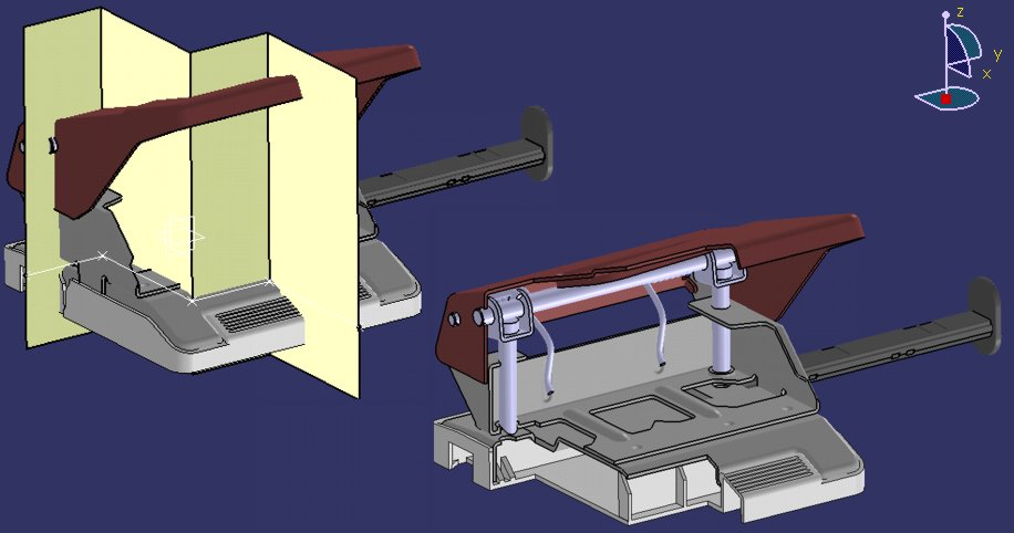

Schrittfolge_Baugruppenschnitt.pdf
Hallo Christoph,
so etwas geht natürlich nur ausnahmsweise, weil diese einfachen CATIA-Funktionen in der einschlägigen Literatur hinreichend beschrieben sind. Ich hoffe, Du kommst mit der Schrittfolge klar.

Vielen Dank für die große Mühe... hat super funktioniert.
Das Problem war von Anfang an, dass ich den "Trennen"-Buton nicht gefunden habe, weil er inaktiv war. Den mußte ich erst einmal finden  .
Hat man erst einmal die Fläche konstruirt, dann gehts wirklich leicht. (wenn man eben den Button hat)
