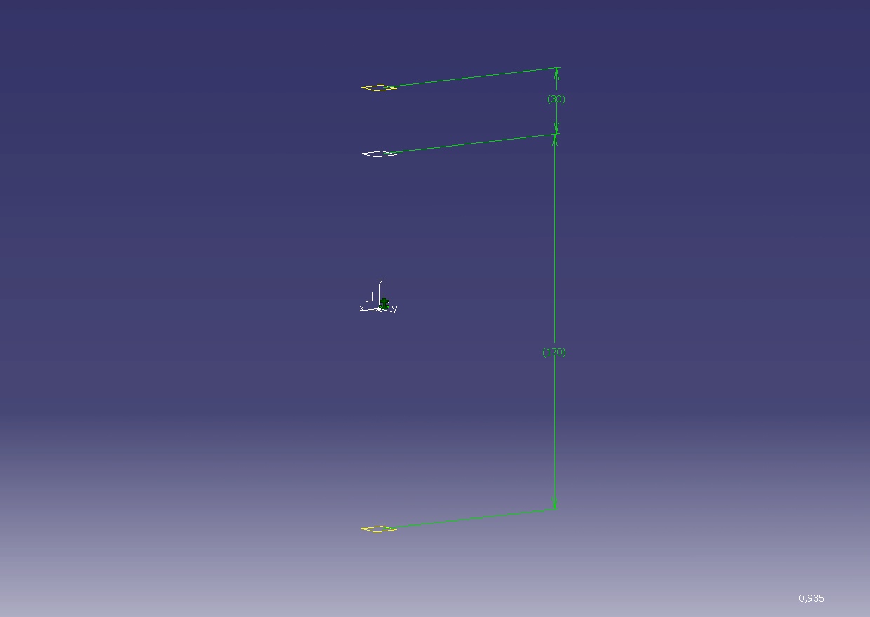

Hi an alle,
nachdem nun das eine Problem gelöst ist stehe ich vor dem Nächsten.
In dem angehängten Bild sind zwei gelbe Ebenen zu sehen. Diese beiden Ebenen bekomme ich als "externe Rerenz". Über diese zwei Ebenen möchte ich die weiße Ebene steuern.
Das ganze soll wie folgt funktionieren. Ich möchte gerne über "Aktiv", "Inaktiv" den Wert an- und ausschalten von welcher der gelben Ebenen sich meine weiße Ebene referenzieren soll.
Das Maß welches aktiv sein soll würde ich über einen Parameter steuern wollen. Das erste Problem welches Auftaucht ist, das ich meinen Bemaßungswert innerhalb der Ebene nicht deaktivieren kann um meine Bedingungen "Vorrang" zu gewähren.
Den einzigen Lösungsansatz den ich habe, ist das ganze über eine Hilfsskizze mit Punkten zu realisieren.
Allerdings möchte ich das ganze so klein wie möglich halten, um auch das Fehlerrisiko so gering wie möglich zu halten.
Hat jemand eine Idee, obs sonst noch eine elegante Lösung gibt.
Würd mich freuen wenn Ihr ein paar Ideen habt.

Hallo Lars,
vielleicht ist es das, was Du suchst:
-Die weiße Ebene isolieren
-Insert/Constraints/Constraint...
-Gelbe Ebene wählen / weiße Ebene wählen
-den vorigen Schritt mit der anderen gelben Ebene
Nun hast Du zwei Abstandsmaße als Constraints mit einem Activity Parameter der sich mit True/False ein-/ausschalten lässt.

Hi Jochen,
deinen Lösungsansatz find ich gut. Aber wie ist es möglich, das ich mit einem Parameter beide Ebenen steuere. Wenn eine Ebene "true" ist muss die andere ja "False" sein. Meine Lizenz gibt aber keine "if..then.."-Regel her. Hab schon einiges mit den Parametern probiert, komme aber auf keinen grünen Zweig.  Hast Du noch ne Lösung wie es klappen könnte.

Hallo Lars,
das geht auch ohne Regel. Du mußt die beiden Parameter über eine Formel mit der Funktion not() verknüpfen:
constraint2.activity = not(constraint1.activity)

Hi Jochen,
muchas gracias. Genauso etwas hab ich mir vorgestellt.
Dafür mach ich erstmal nen paar Unities locker.
