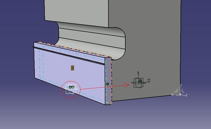

erstellt am: 11. Mai. 2007 11:21    Editieren oder löschen Sie diesen Beitrag!  <-- editieren / zitieren -->   Antwort mit Zitat in Fett Antwort mit kursivem Zitat    Unities abgeben: 1 Unity (wenig hilfreich, aber dennoch)2 Unities3 Unities4 Unities5 Unities6 Unities7 Unities8 Unities9 Unities10 Unities
Aber der Ursprung bleibt dann, aber immer noch gleich!
Siehe Bild
Und den will ich verschieben. WIE GEHT DAS ODER GEHT DAS IN DIESEM SYSTEM BEHAUPT
