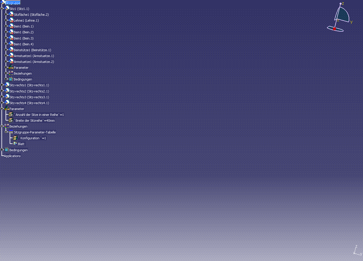

ich habe folgende Frage:
Ich habe in Assembly eine Reihe mit Sitzen erstellt, mehrere nebeneinander. Sie greifen alle auf die selben Parts zurück, sind aber unterschiedliche Baugruppen (siehe Screenshot), damit ich sie einzeln bezüglich ihrer Parameter variieren kann. Nun möchte ich steuern, wie viele Sitze erscheinen/ die Baugruppe hat (welche Sitze ist hierbei irrelevant). Kann mit jemand helfen?
Vielen Dank und Grüße aus München,
madras

Hallo.
kannst Du wahrscheinlich nur mit dem Befehl "Muster wieder verwenden" im Assembly machen. Das Muster nimmst Du aus deiner Refernzskizze für die Anordnung. Weiß jetzt nur nicht, ob es auch mit Unterbaugruppen funktioniert. Hab mal so die Anordnung von Stufen einer Treppe so gemacht.
Gruß!

erstellt am: 19. Apr. 2007 15:05    Editieren oder löschen Sie diesen Beitrag!  <-- editieren / zitieren -->   Antwort mit Zitat in Fett Antwort mit kursivem Zitat    Unities abgeben: 1 Unity (wenig hilfreich, aber dennoch)2 Unities3 Unities4 Unities5 Unities6 Unities7 Unities8 Unities9 Unities10 Unities Nur für madras 10 Unities + Antwort hilfreich
Ich habe so was in der Art mit Konstrukionstabellen geloest. In dieser habe ich einen Parameter Activate/Deaktivate eingefuegt und den auf yes/No gestellt, je nachdem, ob das Element sichtbar oder nicht sein sollte.
Ich weiss ja nicht, wieviele verschiedene Faelle Du hast, muesstest Dir eine Matrix dazu bauen, dann geht es.

@Catrin: Kannst du mir sagen, welchen Typ dein Parameter hat und wie du ihn mit der Konstruktion verbunden hast?
Vielen Dank

erstellt am: 20. Apr. 2007 12:27    Editieren oder löschen Sie diesen Beitrag!  <-- editieren / zitieren -->   Antwort mit Zitat in Fett Antwort mit kursivem Zitat    Unities abgeben: 1 Unity (wenig hilfreich, aber dennoch)2 Unities3 Unities4 Unities5 Unities6 Unities7 Unities8 Unities9 Unities10 Unities Nur für madras 10 Unities + Antwort hilfreich
Typ : boolean
Belegung True/False
1. Parameter in der Baugruppe einfuegen,
2. neuen Parameter in die KT aufnehmen,
3. Formeleditor aufrufen, dann Boolean filtern, die Komponente anklicken, die Du aktivieren/deaktivieen willst und jetzt den Parameter  Component Activation State suchen (steht meistens ganz unten).
4. diesen parameter mit add formula deinem neuen Parameter im Assembly zuweisen und Apply druecken.
Wenn jetzt in der DesignTable die naechste Configuration ausgewaehlt wird, sollte sich die Componenente entsprechend verhalten.
Viel Erfolg.

erstellt am: 20. Apr. 2007 13:23    Editieren oder löschen Sie diesen Beitrag!  <-- editieren / zitieren -->   Antwort mit Zitat in Fett Antwort mit kursivem Zitat    Unities abgeben: 1 Unity (wenig hilfreich, aber dennoch)2 Unities3 Unities4 Unities5 Unities6 Unities7 Unities8 Unities9 Unities10 Unities
Vielen Dank für die ausführliche Erläuterung!
Es klappt zwar noch nicht, aber ich bin weiter am tüfteln (der fehler liegt klar bei mir...).
Schönes Wochenende schon mal
