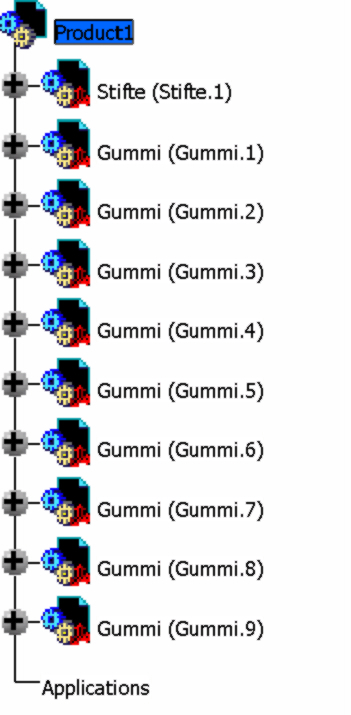

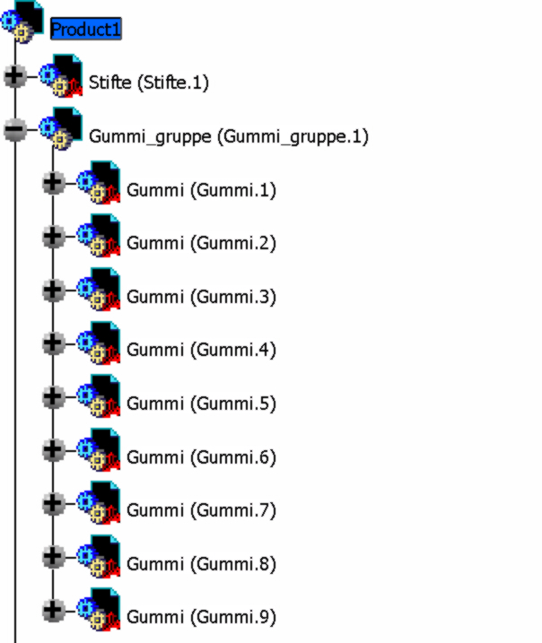

Ich weiss, wo Thomas mit seiner Frage hinwill.
Ich habe mal 2 Screenshots gemacht.
Wie sieht die Struktur in Deinem Baum aus, eher wie im Bild 1 oder eher wie im Bild 2 ?
Falls das Bild 2 zutreffen sollte, musst Du Deine Unterbaugruppe in eine sogenannte flexible Baugruppe umwandln und dann sieht das so aus wie in Bild 3.
Beste Gruesse

erstellt am: 20. Apr. 2007 11:49    Editieren oder löschen Sie diesen Beitrag!  <-- editieren / zitieren -->   Antwort mit Zitat in Fett Antwort mit kursivem Zitat    Unities abgeben: 1 Unity (wenig hilfreich, aber dennoch)2 Unities3 Unities4 Unities5 Unities6 Unities7 Unities8 Unities9 Unities10 Unities
Es sah mehr aus wie Bild 1 ...! Aber ich habe es hinbekommen, habe die Stifte neu gezeichnet nicht mehr "Rippe" sondern "Welle" ...!
