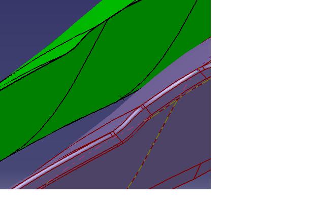

ich möchte zwei parts, die aus derselben Freiformfläche entstanden sind mit hilfe einer offsetbedingung im abstand von 5mm positionieren. Mein problem ist, dass ich die flächen nicht anwählen kann und die eckpunkte bzw kanten nicht funktionieren, weil ein part um 20mm kleiner ist. hat irgendjemand eine idee wie ich sie positionieren kann
danke

achja ausschauen tut das ganze so

Hallo derederchristoph
Eventuell kannst du deine Achsensysteme vom den Parts zueinander verknüpfen.

Danke für den Tipp! Ärgerlich, dass ich nicht selber draufgekommen bin. Hat bestens funktioniert.
