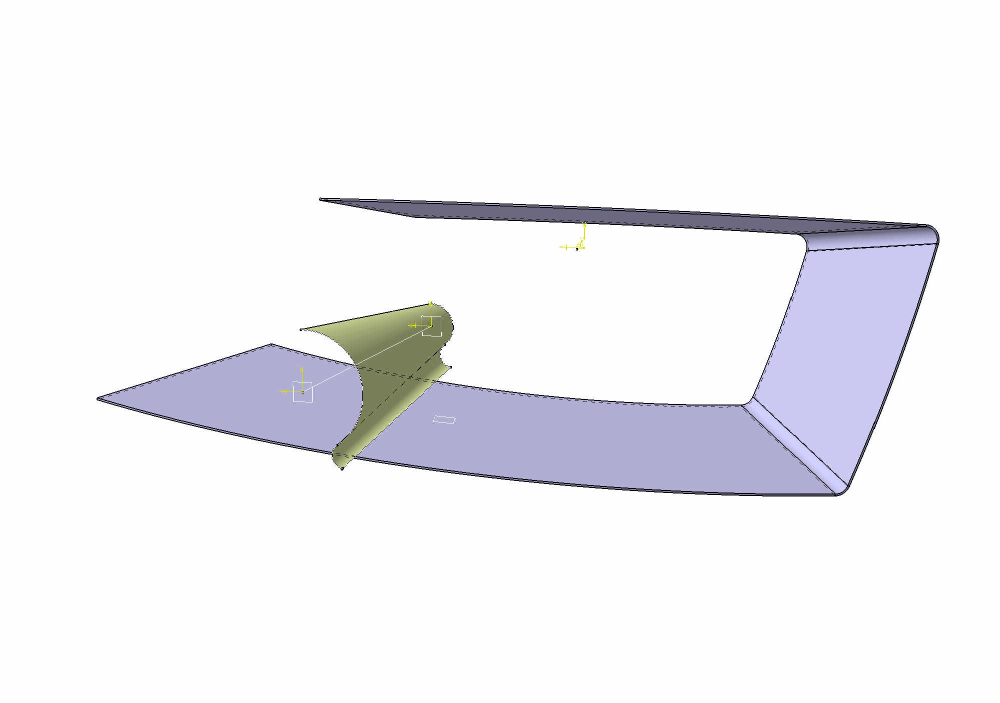

hallo zusammen,
ich nerv mal wieder mit ner frage ;-)
im sheetmetal kann ich mehrere körper erstellen, diese dann auch verbinden bzw zusammenbauen.
wie mach ich da einen defnierten zusammenbau, der auch in einem stück abwickelbar ist ?
ich habe einen trichter, bzw 2 trichter, und ein kreissegment das über mehrere linien gebogen wird, und füge das zusammen zu einem körper.
aber nun wickelt er mir nur den ersten trichter und das kreissegment ab. die abwicklungen liegen auch unterschiedlich im raum und sind nicht zusammenhängend. somit nicht herstellbar !?
war das verständlich? hat da jemand vielleicht einen tipp wie ich das ganze in eine "fortlaufende" abwicklung bekomme ?

warum 2 körper? ganz einfach. das teil muß im sheetmetal gemacht werden. und sollte so wie auf dem bild aussehen.
aber am "ende" von meinem restlichen grauen blech kann ich keinen trichter anhängen. ein trichter muß separat erstellt werden.  fange ich mit dem trichter an, kann ich den noch nicht 100% im raum platzieren, weil er vom rest abhängt. deswegen brauche ich später auch eine zusammenhängende kreissegment abwicklung. wo ich dann das überstehende material des trichters mit definiertem radius innen und aussen abschneiden kann.

ich habe auch schon versucht mein überstenhendes blech links irgendwie auf meine beiden flächen zu "biegen" . leider ohne erfolg. bekomme dort bei jedem befehl den ich versucht habe fehlermeldungen bzw kann mein blech oder die flächen garnicht auswählen.
aber vll kannst du mir deinen tip mit den 2 körper die man verbiegen kann mal genauer erläutern.

ich sehe auf deinem Bild einen Trichter (Fläche1) und eine Biegung (Fläche 2).
Aus der Fläche1 kannst Du doch einen Trichter machen oder?
Dann gibt es noch diese Extrusion (sieht für mich mal danach aus).
Die Extrusion und den Trichter könntest du evt. über eine Biegung miteinander verbinden. Also die Fläche 2 gar nicht als Fläche modellieren sondern weglassen und über Biegung die Geometrie erstellen.

ja du verstehst es richtig. das graue blech ist zwar keine extrusion, sondern immer biegung aus linie. aber ist ja egal ;-)
ich hab das auch schon so ähnlich versucht wie du meinst. aber dabei sollte ich wohl meine 2 flächen anpassen. denn die kante zwischen den 2 flächen egibt keine gerade fläche wenn ich dort einen trichter anwende.
aber ich denk deine tips helfen mir hoffentlich das irgendwie geregelt zu bekommen
