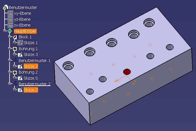

Hallo, ein Wunder ist geschehn,
aber ein ungewolltes. Habe plötzlich massive Probleme (R14SP6) mit dem Benutzermuster.
Ich habe mir angewöhnt, für Senkungen und Bohrungen eine Skizze zu erzeugen, in der man alleMaße der Elemente untereinander definieren kann. Die beiden Benutzermuster beziehen sich alle auf ein und dieselbe Skizze, nichtbenötigte Elemente werden jeweils abgewählt.
Nun zum Wunder:
Verschiebe ich nun den Punkt der (z.B. rot  gefärbte) Bohrung in der Skizze, meint Catia die Benutzermuster neu mischen zu müssen, Bohrungen deren Position ich nicht verändert habe, sind plötzlich sonstwo, andere tauschen ihr Muster, halt einfach irgendwelche Ergebnisse- ohne erkennbare Regel.
Die Catia- Hilfe übergibt sich hier leider auch nicht zum Thema.
Macht man das einfach besser nicht, oder?

Wo ist das Problem? Alles läuft so wie es soll. Ich empfehle Dir aber folgendes: Die Startbohrung (Bohrung.1) die Du auf das Benutzemuster setzt, solltest Du bei Anwahl des Befehls "Benutzermuster" an seiner Position "ankern", damit Catia sich als Referenz immer auf eine feste Position beziehen kann.
Ansonsten gibt es bei Catia schon einige Phänomene, möchte nicht abstreiten, daß sie sich bei Dir komisch verhalten hat. Hier hilft oft die AEG-Methode: ausschalten, einschalten, geht.
