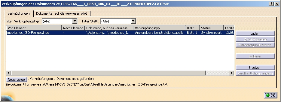

Ich habe ein Part das einen Verweis auf eine Textdatei hat. Wie kann ich diesen Link löschen?

nein, die Textdatei ist gar nicht vorhanden. der Link ist also verweist, deshalb will ich ihn auch löschen

Kann es sein, dass du auf Eine Deiner Bohrung eben dieses Feingewinde noch drauf hast? wenn ja, wird er diese Datei immer wieder abfragen! Sollte es so sein, musst du das Gewinde erst entfernen, wenn es möglich ist.
Kannst du im Baum den Punkt "Relations"("Beziehungen") sehen? wenn nicht, schalte ihn an und schau nach, ob dort eine Konstruktionstabelle liegt.

im Baum unter "Relations" müsste der Verweis auf die Tabelle stehen - wenn der gelöscht wird, werden die Parameter unabhängig und der Link verschwindet.

Unter Relations standen bei mir nur 4 Formeln. Die Habe ich mal probeweise gelöscht weil eine davon ihren Bezug verloren hatte. Habe gedacht das kommt vllt davon weil die Tablle nicht mehr da ist. Der Verweis auf die Datei ist aber immer noch vorhanden.
Gibt es den nicht eine Möglichkeit zu sehen welches Feature, Formel oder was auch immer auf die Datei zugreifen will?
Es sind einige Gewindefeatures in meinem Strukturbaum vorhanden ich kann aber nicht sehen ob sie auf die Datei zugreifen.

So, ich habe jetzt auch noch mal alle Bohrung durchgeschaut. Ein paar hatten unter Typ metrisches Feingewinde eingestellt (so heißt auch die verlinkte Datei). Die Bohrung Habe ich alle auf Standartgewinde umgestellt. Der Link ist aber immer noch vorhanden. Ist ja eigentlich auch logisch. Vielleicht will ich ja noch eine Neue Bohrung mit diesem Gewinde anlegen.
Frage: Wie verknüpf ich den überhaupt eine Datei mit Gewindeinformationen mit meinem Part, so dass ich den Gewindetyp beim erstellen einer Bohrung auswählen kann?

Hallo Dirk,
eigentlich steht die Konstruktionstabelle unter "Relations" und die abhängigen Werte unter "Parameter" (siehe Bild).
Möglicherweise wirst Du aber auch fündig wenn Du den "f(x)" Knopf drückst - dort werden alle möglichen Parameter (zur weiteren Verwendung) aufgelistet.
Gruß Sven

Bis R8 (?) gab es andauernd Probleme mit Links zu Gewindetabellen. Diese können per CATDUA entfernt werden. Ggf. hiermit zunächst probieren, je nach "Alter" des Modells.
