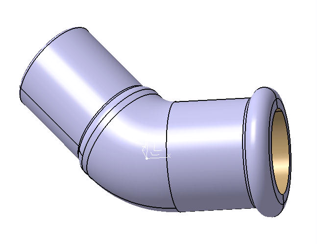

Folgendes Problem: Ein unsymmetrischer Körper (z.B.einseitig aufgeweiteter Rohrbogen)soll auf einer planen Fläche aufliegen. Wie ermittle ich die Auflagepunkte?
Im Assembly ist das Selektieren einiger Geometrieen nicht machbar und somit auch keine Tangentenstetigkeit. Ist es vielleicht sogar möglich, eine Auflagefläche im Part Design zu konstruieren?

Hallo Paeule,
also ist nur ein Gedankenspiel habs nicht ausprobiert. Flächen des Körpers ableiten (nur die potenziellen Kanditaten) diese verbinden, Linie normal zur Auflagefläche erzeugen und dann extrempunkte auf den Körperflächen in richtung der Normalen.
Sag dann mal ob das funzt.

Vielen Dank!
Deine Lösung verstehe ich so, dass die Ausrichtung der Auflageebene zum Teil bekannt wäre. Das ist sie leider nicht.
Die Teile fallen als Schüttgut auf ein Zuführband und kommen dort entsprechend dem Schwerpunkt zu liegen. Somit ist ihre Ausrichtung zur horizontalen Auflagefläche zunächst nicht bekannt.
Im Assembly könnte man einen Körper über die Funktion "Kontaktbedingungen" auf eine beliebige Ebene tangentenstetig positionieren. Hierbei ist jedoch die Selektion von Kreisringflächen nicht möglich.

Wenn du wirklich die Teile "wild" stapeln möchtest geht das nicht mit irgendwelchen Bedingungen.
Am einfachsten wäre es die Teile mit dem Kompass hinzuschieben (ist zwar nicht genau reicht aber im Allgemeinen für die Darstellung).
