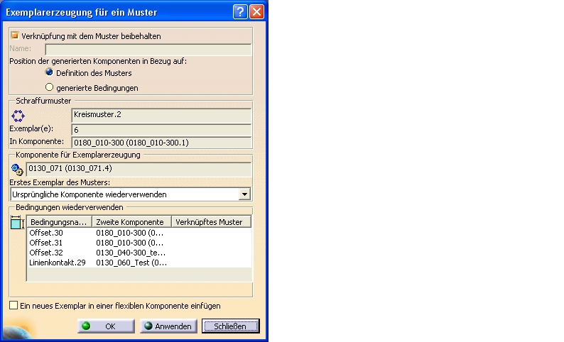

im Release 14 wurde beim "Muster wiederverwenden" keine weiteren Bedingungen erzeugt.
Im Release 17SP4 wird für jedes einzelne Part eine eigene Bedingung erzeugt. Ist halt bloed wenn ich die Hoehe mehrere Schrauben ändern möchte  und jede einzelne Bedingung von Hand aendern muss.
Ist das jetzt absicht im R17 oder mach ich etwas falsch.
Viellecht hat ja jemand eine Idee.
Danke im vorraus.
Gruss Jochen

Hallo Jochen
Wenn du "Verknüpfung mit dem Muster beibehalten" aktivierst und die Position der generierten Komponenten in Bezug auf: "Definition des Musters" stellst, werden keine Bedingungen erzeugt.
Ich habe dir noch das Definitionsfenster noch als Bild beigehängt, wenn du die Eingaben so vornimmst müsste es klappen.
Ich hoffe dir damit geholfen zu haben
Daniel

Danke Daniel,
im R14 funktioniert das auch so, nur in R17Sp4 funktioniert das nicht. Habe ein Bild beigestellt. Vielleicht ist es ja ein buck?
Vielleicht hat noch jemand eine Idee.
Danke für deine Antwort
Gruß Jochen

Hallo nochmal
Ich arbeite auch mit R17SP4 und mir ist dieser Fehler noch nie aufgefallen. Es kann also kein grundsätzlicher buck von der R17 sein. Eventuell liegt es an irgendwelchen Settings oder Standards, wobei ich da auch überfragt bin.
Daniel
