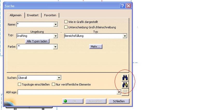

welche Einstellungen und wo (Options?) soll ich ändern, dass ich Schnitte in 2D V5 mit Schraffur darstellen kann??
Vielen Dank!

Ich kann mir vorstellen, dass in den Standards in denen du gerade Zeichnest, der Typ der Bereichsfüllung auf "Kein" gestellt ist. Das kann man auch händisch in den Eigenschaften umstellen.
Probiere mal mit der Suchfunktion (unter: Bearbeiten -> Suchen) alle Schraffuren (in der deutschen Umgebun "Bereichsfüllung" genannt) zu selektieren und dann mit der rechten MT auf eine Schraffur zu klicken. In den Eigenschaften kannst du dann im Unterpunkt "Muster" händisch das Aussehen aller selektierten Schraffuren ändern.
Ich habe dir die Suchmaske als Bild beigefügt. Mit diesen Einstellungen solltest du eigendlich alle Schraffuren selektiert erhalten. Einfach noch auf die rot umkreisten Buttons klicken.
Hoffentlich hilft dir das.
Daniel

wenn du mit sehr kleinen Bauteilen arbeitest, kann es auch mal sein, dass die Schraffurabstände grösser sind als deine Schnittfläche. Das kann man dann aber auch einstellen.

SERVAS!
Wie der Kollege von vorhin schon gesagt hat.
Gib einen großen Maßstab(20/1) für die Ansicht ein.
Dann mit rechter Maustaste auf die Schraffur(die nun sichtbar ist) und einen kleineren Abstand eingeben.
