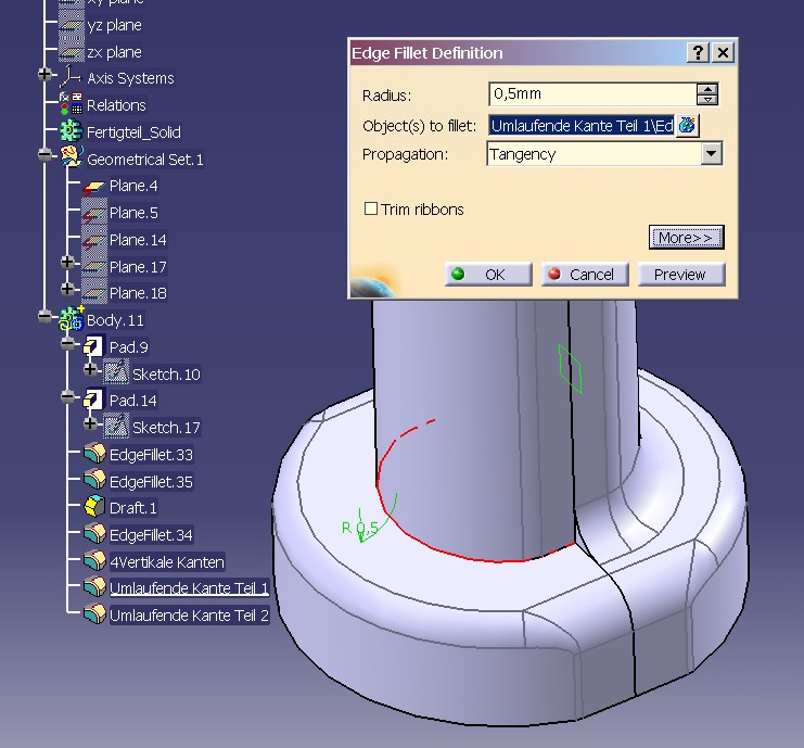

ich habe ein Problem mit Fillets. Ich wollte gerne das orangefarbene Fillet / den Bodenfillet einmal komplett umlaufend mit 0,5mm haben.... geht aber nicht und ich verstehe die Fehlermeldung nicht.... bin zu blond-blöd oder oder ... ich habe diverse Einstellungen versucht mit Trim Ribbons und keep-edge und überhaupt... Könnte sich jemand evtl. das Teil mal kurz ansehen und mir den entscheidenden Tip geben???? Ich weiß, das das viel verlangt ist, aber ich komme einfach nicht weiter....... V5 R14 SP5 HF35.

So wie ich dich verstehe, soll das Fillet einmal um das Bauteil herum laufen?
Wenn ja, dann wird das hier nicht funktionieren. Denn es verlaufen einige scharfe Kanten um das Bauteil.
Zum einen 4 vertikale scharfe Kanten.
Zum anderen 2 vertikale und 2 horizontele Kanten, die direkt auf der Symmetrieebene (Trennebene?) des Bauteils liegen.
Solange diese Kanten existieren, wird dein Umlauffillet an den Kanten stoppen(mit/ohne Fehlermeldung)erscheinen.
Verrunde also erst einmal alle auf dem Weg liegende scharfe Kanten

@Sunsetman: ich bin blond    und heute, glaube ich, noch blonder als sonst    - ich verstehe Deinen Tip leider nicht..... also das orangene Umlauf-Fillet soll einmal ganz rum laufen.... vier vertikale Kanten habe ich mit EdgeFillet.35 erledigt - welche meinst Du denn???? Formtrennung ist an Plane4..... also irgendwie Bahnhof... Muss ich die Formtrennungskanten verunden? Habe ich auch schon - ohne positives Ergebnis - versucht    ich glaube, heute ist nicht mein Tag.... könntest Du es mir bitte, bitte, bitte nochmals erklären??? DANKE vorab!

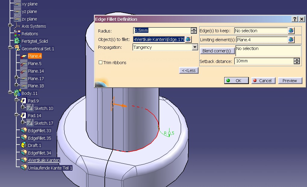

Okay auf ein Neues
Ich erkläre es dir anhand von den Bildern hier:
- Zuerst verrundest du die 4 vertikalen Kanten wie in Bild 01
Das mit der Formtrennung habe ich mir nochmal überlegt. Auf die Formtrennebene würde ich keine Fillets legen, sondern es scharfkantig lassen.
Aufgrund dessen musst du das umlaufende Fillet in zwei Teile aufteilen.
- Zuerst wie nach Bild 02 den einen Teil des umlaufenden Radius erzeugen. WICHTIG: Die plane.4 (Formtrennebene) als Limiting Element verwenden und auf Pfeilrichtung achten.
- Dann nach Bild 03 den zweiten Teil des umlaufenden Radius erzeugen (ohne Limiting Element oder ähnlichem)
Dann gehts

DANKE SUNSETMAN! die Plane als Limit einzusetzen, das war's!
SUPERVIELEN lieben Dank für die Mühe!
