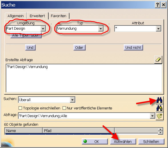

ich habe gehört das es in CATIA möglich sein soll automatisch Verrrundungen zu löschen. Kennt sich jemand damit aus?

Hallo Dirk,
ich weiß nicht, ob es da irgendwo eine spezielle Funktion gibt, aber so geht es:
Bearbeiten - Suche - (siehe Bild)
Nach "Auswählen"  [Entf]-Taste drücken und update
Fertig

Das hilft mir leider nicht weiter. Ich suche etwas wo ich die Rundungen in einem "dummen" Bauteil finden kann, in dem die einzelnen Bearbeitungschritte nicht mehr vorhanden sind.

Hallo Dirk,
das klappt nicht. Denn wenn Dein Solid "dumm" ist, dann ist es "dumm". Weiß also nicht, welchen Character die Flächenelemente haben. Selbst wenn: Was soll mit den Lücken geschehen, die durch das Wegfallen der Verrundungen entstehen? Ecken rein? Fasen rein? All diese Informationen gibt es nicht bei dummen solids.

finden kannst Du dir Verrundungen nur selbst. Die aus einem dummen Solid zu entfernen kann klappen, muss aber nicht. Zwei Möglichkeiten:
1. Feature Recognition (falls Lizenz vorhanden). Damit lässt sich ein dummes Solid reparametrisieren.
2. Remove Face im Part Design. Damit lassen sich Flächen rausnehmen. CATIA findet dann i.d.R. alle Flächen, die zur selektierten dazugehören.
So toll das nun klingt, es gibt doch ein paar Einschränkungen:
-bei beiden Verfahren muss man die Flächen in umgekehrter Reihenfolge ihrer Entstehung wegnehmen. Und die ist nicht immer offensichtlich.
-spätestens bei variablen Verrundungen scheitern die Funktionen
-Bei Remove Face müssen nach wgnahme der Flächen die umliegenden so verlängert und verschnitten werden können, dass wieder ein geschlossenes Ergebnis entsteht. Auch das kann scheitern, obwohl es eigentlich gehen müsste. Manchmal ist das aber auch ganz einfach geometrisch nicht möglich.
