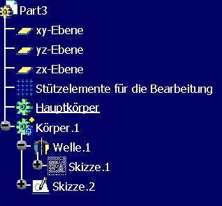

habe plötzlich im Baum ein Element "Stützelemente für die Bearbeitung" (R16).
Kennt das jemand?
Wo kommt das her, ich habe es nicht bestellt.
Wofür ist das gut?

Hallo Bertel,
unter Options->Part Infrastructur-> Part Document, kann man einstellen das dies beim erzeugen eines neuen Parts direkt mit erzeugt wird. Wie es zu nutzen ist, sagt dir die Online Hilfe

Nutzt man eher im Flächenbereich und bietet ein paar Vorteile ggü. einer  "normalen" Ebenenreferenz. Ist aber auch mehr Aufwand beim Erzeugen/Pflegen.
