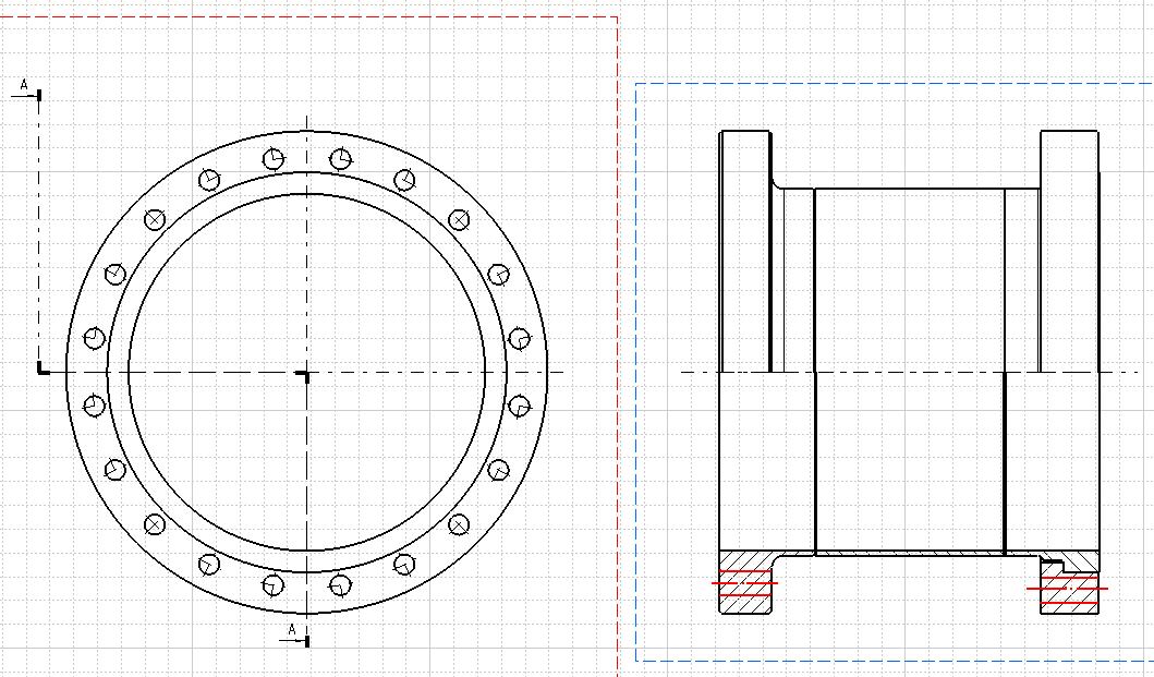

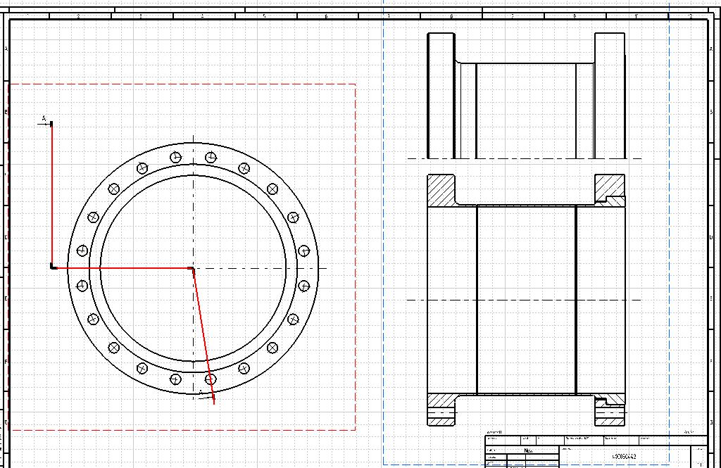

ich möchte einen Schnitt erstellen und zwar mit der
Schnittverlaufslinie aus Bild 1, möchte aber trotzdem nur eine Ansicht haben wie bei bild 2, darf dabei aber nicht das Lochbild drehen, weil
bei einem Lochbild das durch 4 teilbar ist, die Löcher nicht auf der Achse liegen dürfen! Wie mache ich das am besten??

    Was das denn    ???
Wieso macht CATIA denn so was bei dieser Art Schnitte ?
Hm, aber eine Loesung dafuer ?
Da geht wieder nur mogeln: 2 Ansichten:
1 Auxilary View von oben  bis genau zur Mitte
1 Align section view von der Mitte durch die Bohrung
Dann beide uebereinander legen
Naja, irgendwie was anderes faellt mir grade nicht ein.

Geht´s auch so?
