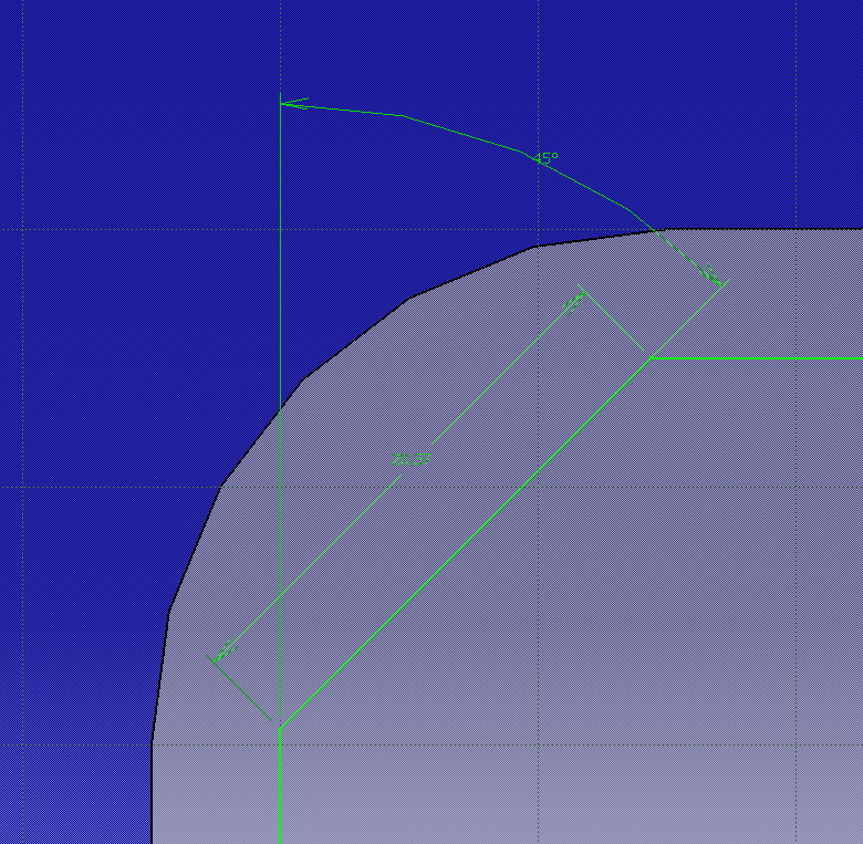

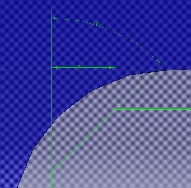

wenn ich im Skizzierer eine Fase erstelle, wird diese automatisch bemaßt. Leider wird immer die Hypotenuse (Bild: Fase_1) bemaßt. Ich hätte aber gern, daß die Kathete (Bild: Fase_2) bemaßt wird. Kann man da irgendwas umstellen?
Gruß Eckhaard

du hast im Skizzierer die Symbolleiste "Sketch Tools". Da kannst du während des Erzeugens der Fase die Bemassung umschalten -> s. Bild.
Viele Grüsse
Christina

Vielen Dank! Das habe ich nie gesehen, auch wenn es sicherlich schon 5000 Mal erschienen ist.
