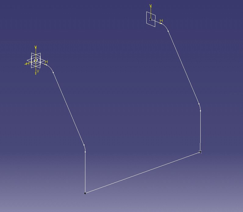

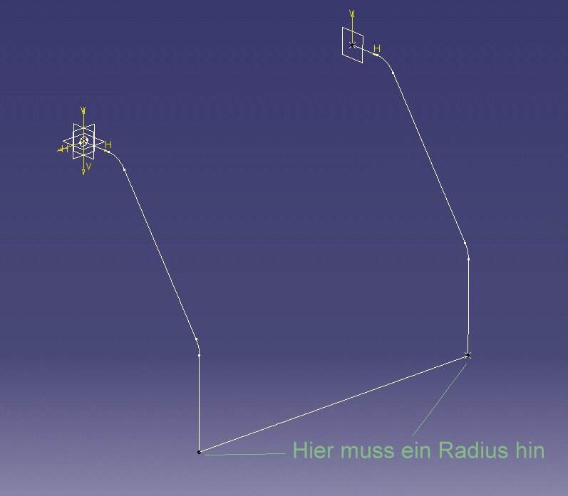

Hallo Zusammen,
habe mal wieder ein Problem mit Catia V5 R14.
Ich möchte einen Griff aus Rohr erstellen.
Also wollte ich nun eine Skizze erstellen an der ich mit der Funktion Rib ein Durchmesser entlang ziehe.
Problem ist nur, ich weiß nicht genau wie ich die Skizze erstellen soll. Habe nun insgesamt drei Skizzen gemacht, müsste jetzt allerdings noch die Querlinie mit einem Radius an die anderen beiden Skizzen anbinden? Wie geht das???

Da gibt es mal wieder verschiede Möglichkeiten (wie fast immer in CATIA).
- Du könntest die Querline auch in einer Skizze erstellen und dabei die Radien mit zeichnen. Durch verscheiden (im Flächenmodul) der drei Skizzen erhälst du deine Leitkurve.
- im Flächenmodul gibt es die Funktion "3D-Kurve", damit sollte es auch funktionieren.

im Generative Shape Design, Toolbar "Circle-Conic" die Funktion "Corner" (siehe Anhang)

Vielen Dank für Eure Antworten!
Ich habe es hinbekommen!

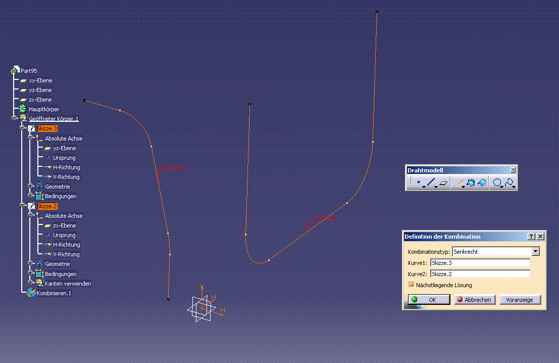

noch eine Möglichkeit:
1. Skizze mit "Seitenansicht"
2. Skizze mit "Vorderansicht"
GSD->Drahtmodell->Kombinieren - Fertig
Stefan R.
