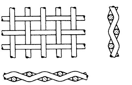

Hallo, ich muß ein umlaufendes, rundes Drahtgewebe erstellen!
Wie mach ich das am besten?Sollte viell. so ähnlich wie auf dem Bild aussehen, wenn es andere Möglichkeiten gibt, sind die auch willkommen!

Ich würde jeweils eine Quer/Längslaufende "Faser" als Part erstellen.
Einfach eine Skizze mit Kreis, und zugehörig eine Skizze mit dem geschwungenem Pfad.
Dann das Produkt erstellen, benötigte Menge Fasern einfügen und an Ebenen oder mit Offset Bedingungen ausrichten.

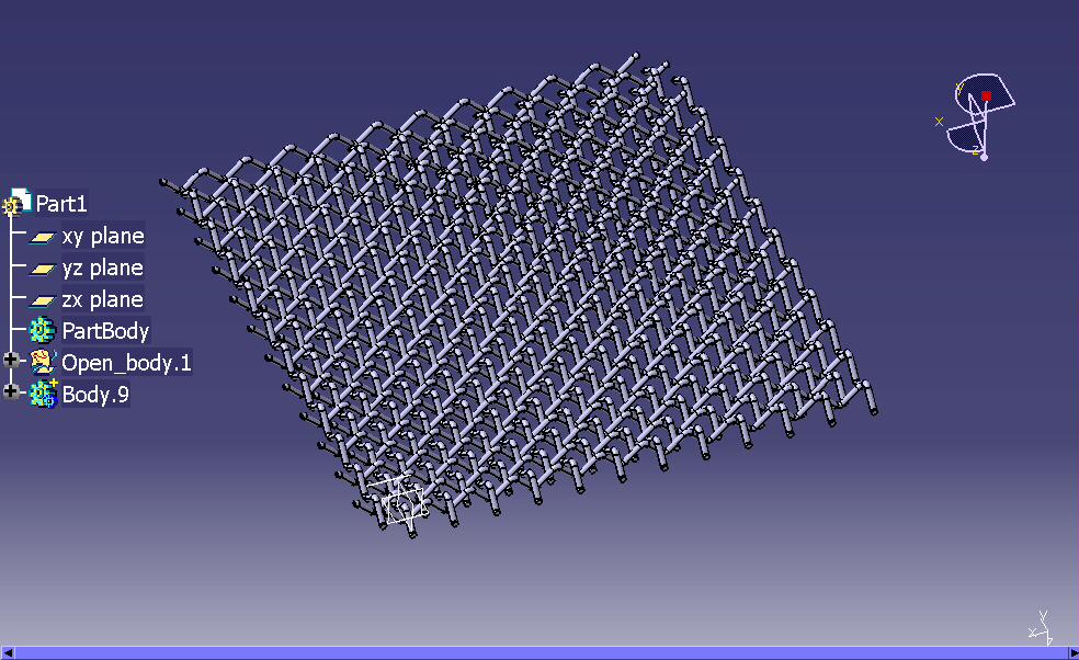

Ein weitere Möglichkeit (geht aber nur bei einem ebenen Gewebe). Erzeuge dir entweder einen Kett- und einen Schussdraht und mustere ihn gjeweils schrag, sodass sie genau passen, oder konstruiere dir ZWEI nebeneinanderliegende Kett- und Schussdrähte und Mustere sie orthogonal.
Pass bei Deinen Lösungen aber immer auf, dass Die Dateigröße noch handhabbar bleibt.
Wenn Du "nur" eine graphische Darstellung brauchst, würde ich es auch mit der Zuordnung zu einem Material versuchen, dessen Bild du beliebig gestalten kannst. Dann hast du es zwar nicht so detailliert aber du kannst es nach bedarf ein- und ausschalten, ist datenmässig überschaubar und auf jede beliebige Form zu rendern.
gruß, Tom
P.S. hab dir mal nen "Schnellschuss" angehängt. allein das ding hat 21 MB!!
